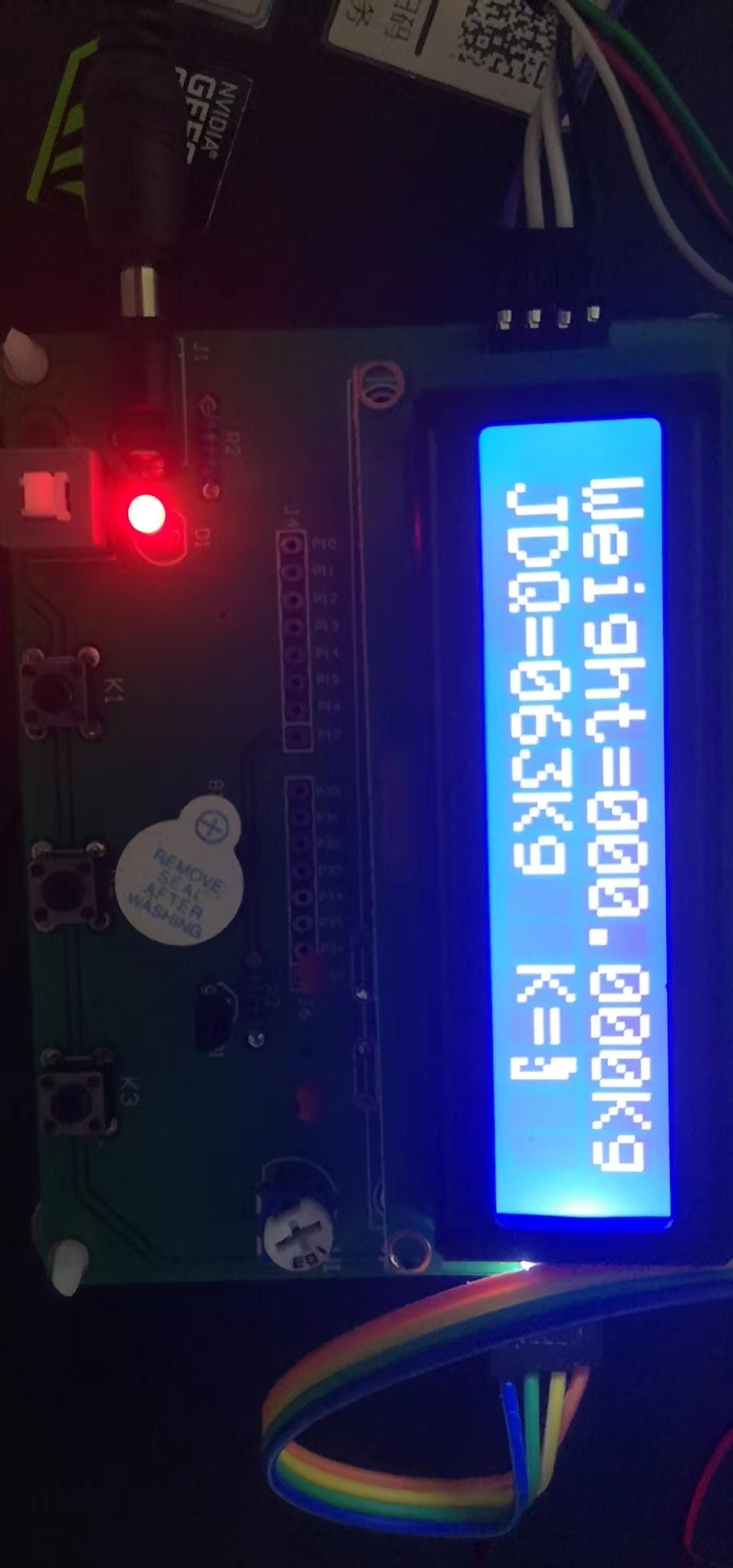

入手了HX711和52RC以及LCD想做一個(gè)小電子秤,結(jié)果在顯示k=后面跳出了亂碼。求大佬幫忙怎么解決. 此處代碼 if( KEY1 == 0 && KEY2 ==0)     {           &nb ...

猜想lz想在最后顯示的是:“K=5kg”
ID:121859 發(fā)表于 2022-5-5 15:57
LCD1602_write_data(x3+0);改為
LCD1602_write_data(x3+0x30);當(dāng)然要保證X3小于10
ID:281113 發(fā)表于 2022-5-5 14:41
不需要的空間,寫成空字符!
ID:584814 發(fā)表于 2022-5-5 11:20
1、不貼全程序,猜不準(zhǔn);
2、無(wú)注釋,也搞不懂你想顯示啥。
ID:390416 發(fā)表于 2022-5-5 08:47
http://www.torrancerestoration.com/bbs/dpj-205768-1.html
LCD1602液晶最新資料 說(shuō)明了具體的時(shí)間要求
ID:213173 發(fā)表于 2022-5-5 06:59
LCD1602_write_data(x3+'0');
