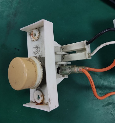

家里的全自動洗衣機壞了,拆下來一個電源開關,帶自動斷電的。想改裝成一個控制器,可以控制自身斷電。但4個引腳,有2個是接AC220V火線入和火線出,另2個應該是控制電磁閥的,但不知道是接AC還是DC,電壓多大?請教 ...

最后測試結果:
當按下電源開關時,2個棕色線導通。此時給黑白色線接通AC220V時,開關自動彈開,2根棕色線斷開。我是通過一個繼電器瞬間給黑白線通AC220V,一是模擬正式工作時設備自身斷電,二是以免長時間通電損壞開關。
ID:1006814 發(fā)表于 2022-6-30 14:32
感謝!我試試,沒問題的話,控制器就可以出樣品了。
ID:1037739 發(fā)表于 2022-6-30 13:24
按理來說,正常的話,接通后,開關斷開了,可以用萬用表測一下通斷,此時再將黑白線與AC220V斷開。
ID:1006814 發(fā)表于 2022-6-30 11:34
黑白線之間電阻大概750歐姆,那是否將這兩根線直接接AC220V的零線和火線?正常的話,接通后,開關斷開了,此時再將黑白線與AC220V斷開。
ID:731755 發(fā)表于 2022-6-30 11:23
洗衣機一般都是交流控制的,黑白應該是控制線紅線或者零線,橙色線被控制線,可以用萬用表測一下通斷,黑白線應該有阻值的,
