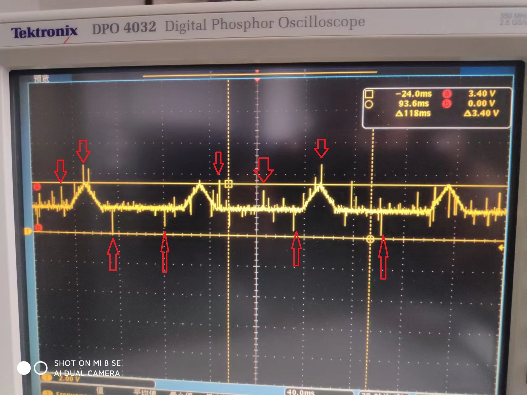

關(guān)于波形上的毛毛刺是怎么出現(xiàn)的?如何消除
查看數(shù): 3369 | 評(píng)論數(shù): 14 | 收藏 1
發(fā)布時(shí)間: 2022-9-22 15:45
在圖片上可以看到有很多毛毛刺出現(xiàn) ,不知道為什么 。各路高手看到的給些建議 電路是單片機(jī)+5v電源+12v電源+DAC芯片   通過(guò)程序輸出三角波形     在波形上和低電平上都有這些毛毛刺& ...
ID:310808 發(fā)表于 2022-9-29 09:28
非常感謝大家的支持   這幾天練習(xí)科三  昨天考完試。看到大家給的建議很開(kāi)心,這個(gè)示波器2萬(wàn)二手的,單獨(dú)測(cè)量12v和5v電源文波沒(méi)有問(wèn)題,切斷12電源,只有5v供電  dac輸出波形沒(méi)有毛刺;12v供電的功率放大器鏈接進(jìn)電路,就出現(xiàn)毛刺了。

1.查一下你的電源
2.改用電池供電(進(jìn)行電路調(diào)試和優(yōu)化)

電源問(wèn)題可能性較大  特別是不好的開(kāi)關(guān)電源

先看一下是不是你程序的問(wèn)題,很多時(shí)候是程序的問(wèn)題
先寫(xiě)一段代碼,一直輸出1.50V或者其它的某個(gè)恒定電壓,不要其它的任何操作,只輸出一個(gè)電壓
再用示波器看一下,是不是正常的
如果還是有干擾,那就看一下電源和數(shù)字電路的干擾方面的
ID:123289 發(fā)表于 2022-9-24 10:29
很簡(jiǎn)單:
1、開(kāi)電源,但不讓CPU工作,看看波形如何。
2、不開(kāi)電源看看波形如何。
這樣就知道……

加小電容,慢慢試能優(yōu)化;優(yōu)化線(xiàn)路也可以的
ID:1045593 發(fā)表于 2022-9-22 21:14
有其他信號(hào)的干擾,加個(gè)濾波器
ID:883242 發(fā)表于 2022-9-22 18:42
數(shù)字電路的干擾,電源退耦沒(méi)做好。
