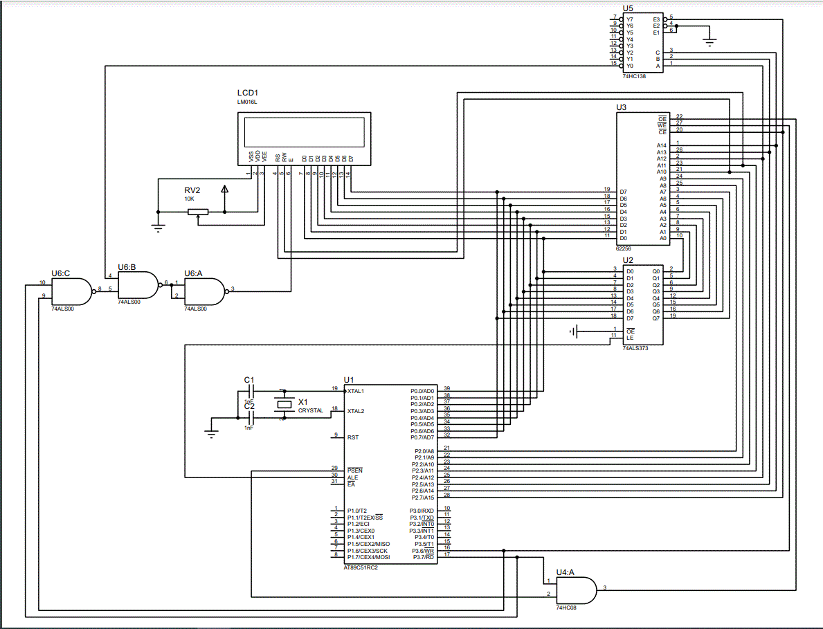

你的74HC138連接不正確。
感謝,我從老哥圖紙中學(xué)了不少東西。
51 EA引腳實(shí)機(jī)我測(cè)試了,
用stc89c52測(cè)試
EA引腳接高電平,執(zhí)行片內(nèi)程序
EA引腳接低電平,執(zhí)行片內(nèi)程序
EA引腳懸空,任然執(zhí)行片內(nèi)程序
開機(jī)過后接線。接了線再開機(jī)任然,沒有任何變化

ID:155507 發(fā)表于 2022-11-23 17:41
你的74HC138連接不正確。
LCD1602讀寫地址是對(duì)的。

樓主對(duì)51的RAM有一些概念的錯(cuò)誤,35樓實(shí)現(xiàn)的仍然是使用外部RAM做加載程序的存儲(chǔ)器,并不是使用51芯片內(nèi)部的RAM,是不同的概念

35樓的設(shè)計(jì)已經(jīng)做到了,指令可以在RAM中執(zhí)行。也不影響RAM存儲(chǔ)數(shù)據(jù)。

老哥時(shí)序玩的溜。∥业脑O(shè)計(jì)是將p2.7引腳和red引腳接一個(gè)與門到RAM oe端。讀寫數(shù)據(jù)的時(shí)候,p2.7為高電平(地址最高位)。執(zhí)行RAM中指令時(shí),p2.7為低電平。缺點(diǎn)是數(shù)據(jù)地址,與指令地址是兩套地址,容易記不住。我覺得你的設(shè)計(jì)更符合時(shí)序,用起來也省心。

你可以試試這個(gè)
PAULMON 調(diào)試器
PAULMON 使用 8051 中的內(nèi)置 UART 來與用戶溝通。通常,PC 計(jì)算機(jī)與終端程序、8051 匯編器一起使用
PAULMON 也旨在與 RAM 一起使用,并且 RAM 開頭的默認(rèn)位置是 2000(十六進(jìn)制),在 EPROM 之后,雖然是 RAM
可以在 2000 - FFFF 范圍內(nèi)的任何地方使用。到 RAM 的讀使能信號(hào)應(yīng)該是 RD 和 PSEN 信號(hào)的邏輯或,以便讀取
嘗試外部代碼存儲(chǔ)器或程序存儲(chǔ)器空格將從 RAM 中讀取。 (使用與門做這些信號(hào)的邏輯或,因?yàn)樗鼈?br /> 低電平有效。╋@然的寫使能 RAM 應(yīng)連接到 8051 的 WR 引腳。
以這種方式連接 RAM 將允許在 PAULMON 中下載命令來編寫你的程序進(jìn)入 RAM (寫入外部數(shù)據(jù)存儲(chǔ)器
空間)。然后你可以運(yùn)行你的程序,因?yàn)閺耐獠砍绦虼鎯?chǔ)空間讀取嘗試 將從 RAM 芯片中讀取。

外部程序要想執(zhí)行,先要把程序加載到ram。但是51 系統(tǒng)指令只在rom中,ram中的只被當(dāng)成數(shù)據(jù)。除非外部掛載普林斯頓體系存儲(chǔ)器。樓上說有執(zhí)行ram中指令的方法,我先看看官方手冊(cè)
