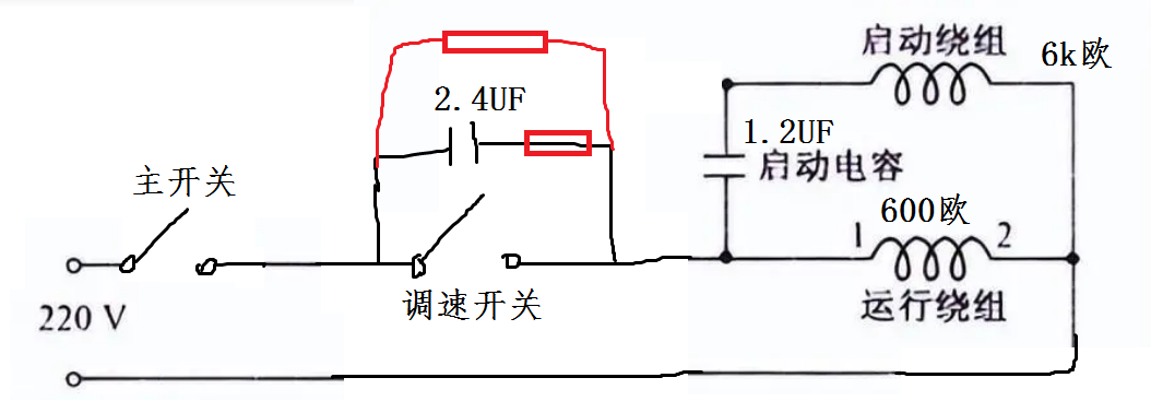

看很多電容調(diào)速器里都不并聯(lián)泄放電阻,為什么,沒有電阻的話會有什么危害。 風(fēng)扇改降速,調(diào)速開關(guān)閉合正常轉(zhuǎn)速,關(guān)閉調(diào)速開關(guān),通過2.4UF的電容限流降速。調(diào)速開關(guān)偶爾出現(xiàn)火花放電。串電阻還是并電阻,用多大的電 ...

這樣接就可以了

李冬 發(fā)表于 2022-10-17 13:14
可以并聯(lián)1M的電阻嗎
并聯(lián)1M電阻達(dá)不到消開關(guān)火花的目的,多此一舉。
ID:709761 發(fā)表于 2022-10-17 13:14
wc86110 發(fā)表于 2022-10-17 11:30
這個接法相當(dāng)于短路 2.4uF 電容,弄出個“啪啪啪”聲感覺很爽歪歪么?
可以并聯(lián)1M的電阻嗎
ID:96682 發(fā)表于 2022-10-17 11:30
ID:94031 發(fā)表于 2022-10-17 10:55
一個風(fēng)扇開關(guān)沒有必要加消火花電路,加了還會造成關(guān)不斷問題。
