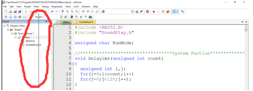

本帖最后由 wwb1988 于 2023-1-1 08:30 編輯    各位大佬,請教一下:我在移動(dòng)Keil5的Project框這個(gè)界面大小時(shí)候,出現(xiàn)了額外的一條黑色豎線(如下圖紅色圈所示),很是奇怪,有無解決方法? ...

如上圖,打開Edit->Configuration...,把Right Margin設(shè)置成None就好了。
實(shí)質(zhì)就是設(shè)置邊界的問題。

我的也是,UV4,在xp 上正常,到Win10 上就是這樣,在Win 10 上用 Uv5 也是這樣,不知怎么解決。
