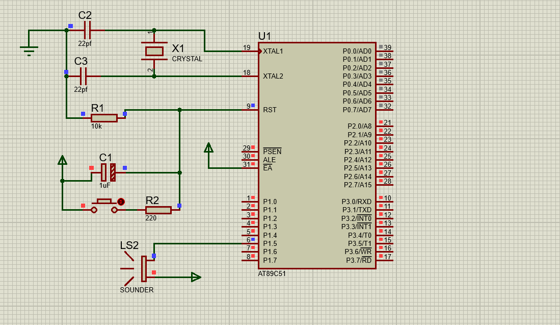

51單片機播放歌曲起風(fēng)了源程序
查看數(shù): 2049 | 評論數(shù): 2 | 收藏 0
發(fā)布時間: 2023-6-28 10:14
         #include <reg51.h> #define uint unsigned int #define uchar unsigned char sbit voice=P1^5;   //單片機開發(fā)板型號不同需要修改為所對應(yīng)的蜂鳴器管腳 ...
