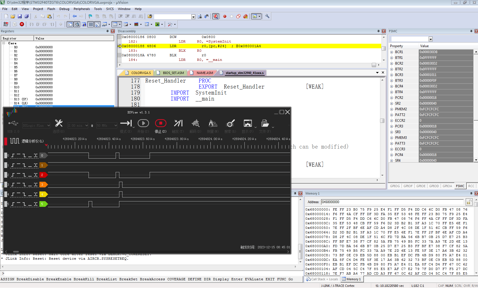

在b站看到有人推薦金沙灘這個品牌,但是某一個寶沒找到。所以就買了這個牌子,別的都滿意。缺點(diǎn)就是檢測線插座有點(diǎn)柔弱,用的時候害怕把線座扯壞了,并且插不了杜邦線。實(shí)在不行就找個盒子固定在里面,防止真的扯壞了。
