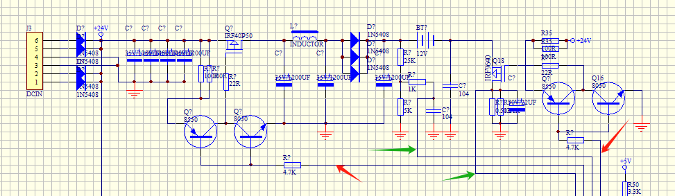

家里有好多12V鋰電池,閑著沒用都快放壞了,所以想自己DIY個(gè)充電器,以前沒這種經(jīng)驗(yàn),所以來壇子里求教 這個(gè)是充電部分原理圖,紅色箭頭所指是兩路PWM,一個(gè)控制充電電壓,一個(gè)控制充電電流,綠色箭頭所 ...

ID:71955 發(fā)表于 2024-1-12 19:51
xiaoyuxinke 發(fā)表于 2023-12-29 13:19
這個(gè)是經(jīng)典的圖騰柱電路,電磁爐上經(jīng)常見到,
確實(shí)是畫反了,兩個(gè)發(fā)射極要向著場(chǎng)管G極。還有接電池負(fù)極的場(chǎng)管不導(dǎo)通時(shí)檢測(cè)到的就是電源的電壓而不是電池電壓了
ID:61140 發(fā)表于 2024-1-3 12:51
joyb 發(fā)表于 2024-1-2 15:01
鐵鋰還是三元鋰?
不知特性就充電,很容易爆炸的
還是買原裝充電器可靠
只討論充電原理可不可行,其它不在討論范圍

ID:61140 發(fā)表于 2023-12-29 13:21
治世逍遙 發(fā)表于 2023-12-28 21:41
個(gè)人的看法:
1、沒有必要用兩路PWM,電流本質(zhì)是還是由電壓差來產(chǎn)生的,一路PWM就可以了。
2、12伏鋰電池 ...
你的意思,要控制電壓就跟據(jù)電壓ADC采樣的值來改變PWM,要控制電流,就跟據(jù)電流ADC采樣的值來改變PWM?
這也是個(gè)思路,可以省掉一路PWM
ID:61140 發(fā)表于 2023-12-29 13:19
51會(huì)一點(diǎn) 發(fā)表于 2023-12-29 11:59
驅(qū)動(dòng)電路有問題,2個(gè)三極管不能這樣接,會(huì)一直導(dǎo)通的
ID:1104113 發(fā)表于 2023-12-29 11:59
ID:634587 發(fā)表于 2023-12-29 09:34
zhuls 發(fā)表于 2023-12-28 22:20
12V鋰電池是4串,你找一下“4串平衡充”,會(huì)有結(jié)果的。不建議用分立件做多串鋰電充。
12V是三串的,不是4串。
ID:879348 發(fā)表于 2023-12-29 09:14
有現(xiàn)成芯片的,完全沒必要分立元件
ID:1034262 發(fā)表于 2023-12-28 22:28
我的做法是:用一片可以設(shè)置電流的開關(guān)電源芯片,輸出充電電壓。如果要均衡,我就接上電容均衡電路,效果非常好(可以均衡到10mV之內(nèi))。
ID:69038 發(fā)表于 2023-12-28 22:20
ID:157007 發(fā)表于 2023-12-28 21:41
個(gè)人的看法:
2、12伏鋰電池要看電池本身有沒有均衡系統(tǒng),如果沒有,最好量一下每一節(jié)的電壓,必要時(shí)可以拆分開來充。
3、電壓和電流信號(hào)取或,即過壓或者過流后即減少PWM占空比。
4、如果不是為了練手或者交作業(yè),還是用一個(gè)專用的充電芯片比較好。單片機(jī)不是不能做,只是效率和可靠性都不高。不是說單片機(jī)的問題,主要你是新手,數(shù)控電源是個(gè)相對(duì)較復(fù)雜的問題,而充電又不只是穩(wěn)壓穩(wěn)流那么簡(jiǎn)單。電池廢了就廢了,鋰電子過充比較危險(xiǎn)。
