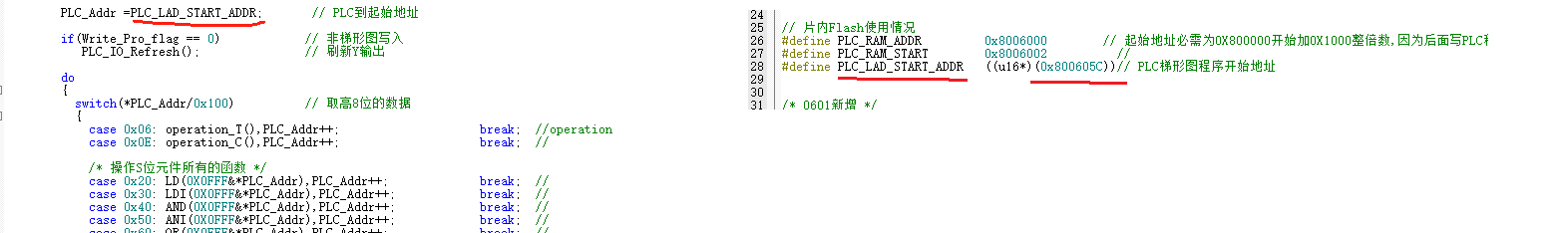

最近在學(xué)習(xí)一個STM32仿三菱PLC的系統(tǒng)程序,有個問題沒想明白,望高手指點(diǎn)一下。 PLC用戶程序,由GXdeveloper編譯好后上傳至單片機(jī),按照對程序的理解,是保存在flash里。這樣STM32里就有了兩段代碼,一段是KEIL編 ...
ID:74687 發(fā)表于 2024-8-29 13:08
我大體已經(jīng)知道是怎么回事了,這個需要從map文件來分析一下,應(yīng)該是從8006000后面劃出一片區(qū)域?qū)iT用來存儲PLC程序的。
