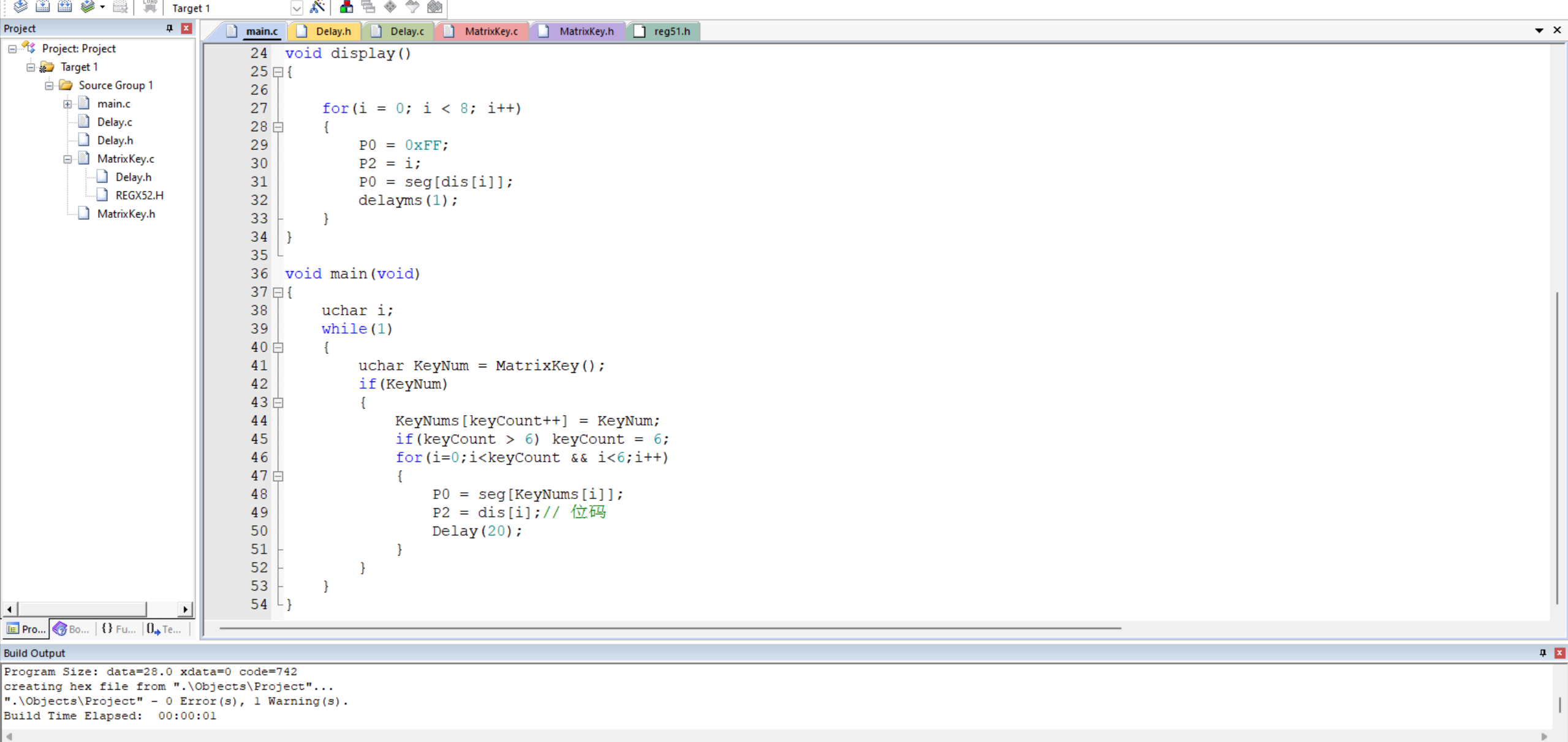

這段單片機代碼按第一個按鍵時顯示在第1位,按第2個按鍵時顯示在了第2位,如何一起顯示
查看數(shù): 1054 | 評論數(shù): 6 | 收藏 0
發(fā)布時間: 2024-11-2 18:43
希望實現(xiàn)按下一個按鍵時,數(shù)碼管顯示一位數(shù)字,當(dāng)按下第二個按鍵后,數(shù)碼管能夠?qū)蓚數(shù)字一起顯示這樣子。應(yīng)該怎么更改這代碼

ID:1135366 發(fā)表于 2024-11-3 12:02
按下按鍵,高位數(shù)字乘10,加上低位數(shù)字,再依次顯示?
ID:1109793 發(fā)表于 2024-11-3 08:40
如果是數(shù)字就比較簡單,就int num;
然后每次按鍵就num = num*10+按鍵
ID:1134495 發(fā)表于 2024-11-2 21:41
xxxevery 發(fā)表于 2024-11-2 21:15
是這個意思嗎:先按下1,數(shù)碼管顯示1,然后再按下2,數(shù)碼管顯示12
對的,就是像你說這樣,顯示6位就好了
ID:59202 發(fā)表于 2024-11-2 21:15
