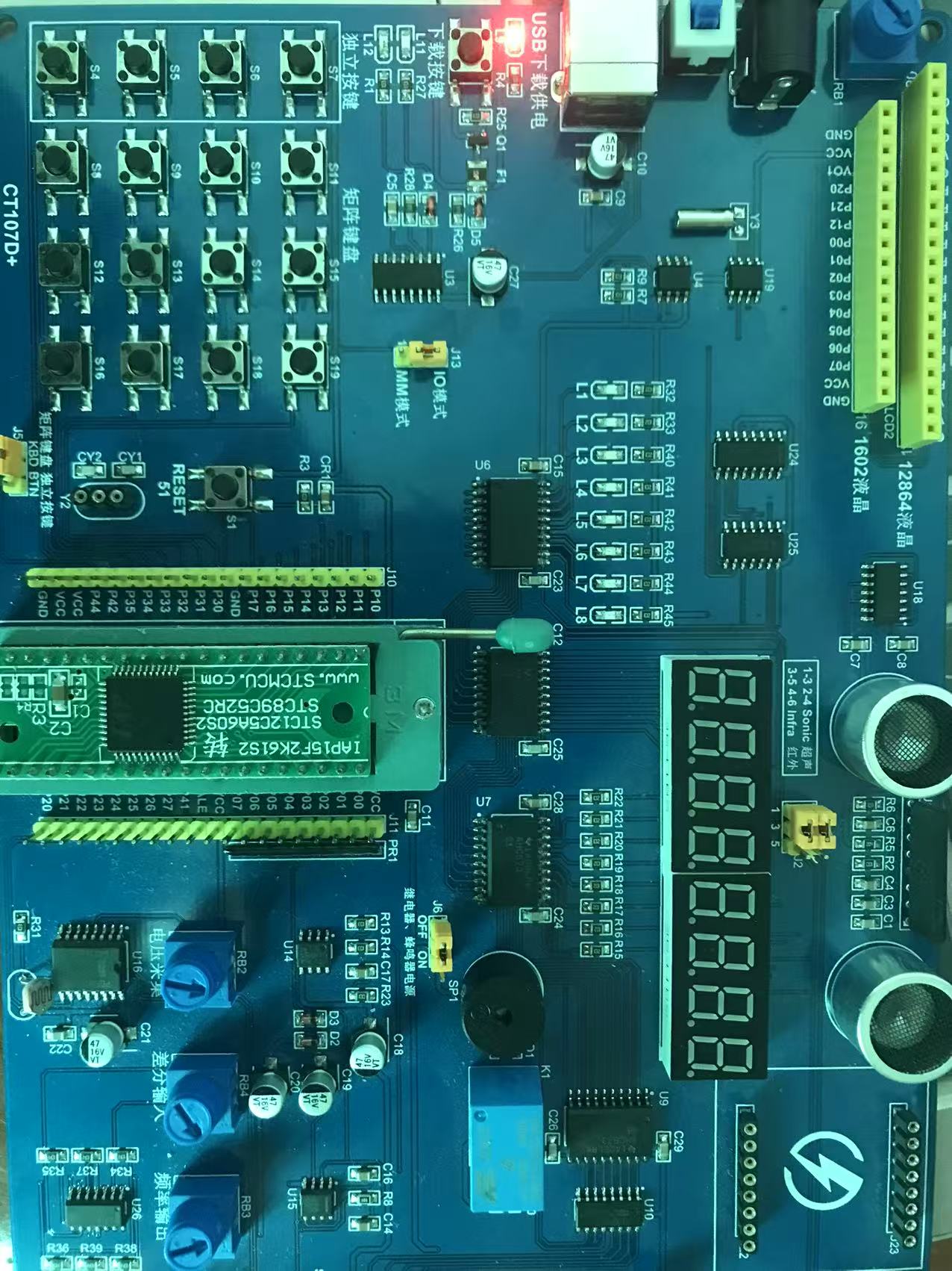

大家好,我手頭有一塊參加藍(lán)橋杯單片機(jī)競賽的板子,型號是CT107D+,但是因為不小心給電源口的電壓太大,接近20V,導(dǎo)致板子無法正常使用。目前電腦檢測不到ch340的端口,原本已經(jīng)燒錄的程序的程序也無法正常運(yùn)行。我 ...

從你發(fā)的開發(fā)板的照片, 可以看到STC單片機(jī)的晶振沒有安裝, 沒有晶振情況下, 單片機(jī)上電不工作的,就會導(dǎo)致 ...
IAP系列單片機(jī)不需要晶振,也可工作。內(nèi)置RC振蕩器,和鎖相環(huán)。比較另類
是的,內(nèi)部有高精度R/C時鐘,不外接晶振也可以使用
這東西有內(nèi)置震蕩器
STC單片機(jī)如果未進(jìn)行任何配置,單片機(jī)默認(rèn)使用 內(nèi)部高速高精度 IRC 作為系統(tǒng)時鐘源,此時 無需外接晶振

從你發(fā)的開發(fā)板的照片, 可以看到STC單片機(jī)的晶振沒有安裝, 沒有晶振情況下, 單片機(jī)上電不工作的,就會導(dǎo)致ISP收不到單片機(jī)返回信號,從而卡死.
