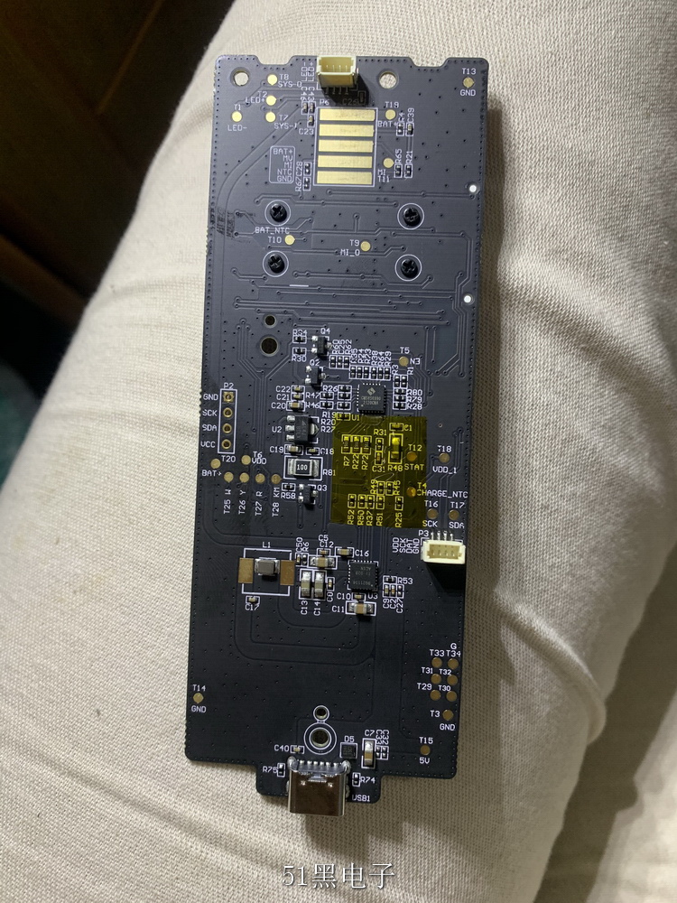

小米充氣寶1S開機沒有反應(yīng)屏幕不顯示,插上充電器指示燈亮,就是不開機不顯示,測量電池電壓8.4v左右,更換了一個A2sHB管還是不行,有沒有懂怎么維修的?

接電源也是不開機,現(xiàn)在發(fā)現(xiàn)拆了2TY三極管插充電器開機功能正常,但是拔了充電器就沒反應(yīng),拆了2TY接充電器是充電狀態(tài)但是不開機,估計故障就在2TY這個線路上

更換了100歐電阻旁邊的A19T,現(xiàn)在插上充電器就開機顯示了,功能也正常,就是拔掉充電器又沒反應(yīng)了,不接充電器測量主板沒有電壓,用手觸摸A2SHB照明燈可以亮,拆下主板測量電池電壓正常,沒有更換A19T之前主板有電壓,連接充電器是充電狀態(tài)顯示屏不顯示

更換了單片機旁邊的2TY和A19T,還是不開機,測量單片機周圍的電阻 有的不顯示阻值,準備拆下來再測量試試

單片機有3.3v電壓,但是顯示驅(qū)動芯片沒有電壓,懷疑是三極管,等元件到了測試一下
