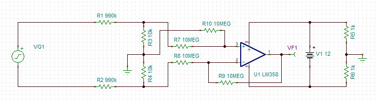

本帖最后由 jjy1039 于 2025-3-20 10:48 編輯 照著網(wǎng)上的電路圖學(xué)習(xí)搭建的一個(gè)衰減電路,仿真結(jié)果正常,但是搭建出來的電路不正常,比如按照?qǐng)D1做出來輸出總是和電源電壓相同,不怎么會(huì)用運(yùn)放,pcb也是剛開始學(xué), ...

1、10MΩ電阻太大了,LM358輸入偏置電流、輸入失調(diào)電流太接近了,自然產(chǎn)生誤差就大;2、LM358雙通道另一個(gè) ...
非常感謝,閑置通道設(shè)置虛GND確實(shí)好用

LM358是普通運(yùn)放,輸入阻抗不高!你選擇的輸入電路阻抗太高!可以將LM358換成TL062或者3140之類的高輸入阻抗運(yùn)放!

沒有具體電路,,,,,要調(diào)整電路參數(shù),即一些電阻
已經(jīng)重新上傳圖片,我在學(xué)習(xí)運(yùn)放用法,在仿真軟件上根據(jù)自己的猜測(cè)和計(jì)算仿真,然后搭電路實(shí)際測(cè),發(fā)現(xiàn)原理圖1和原理圖2在multisim上、ni-tina上仿真都能通過,但是實(shí)際操作結(jié)果差別很大。簡(jiǎn)化圖是tina上的仿真,與pcb做對(duì)照的圖是在multisim上的仿真。

單運(yùn)放構(gòu)成的儀表放大器輸入阻抗不平衡。

1、10MΩ電阻太大了,LM358輸入偏置電流、輸入失調(diào)電流太接近了,自然產(chǎn)生誤差就大;2、LM358雙通道另一個(gè)通道別浪費(fèi)用來做虛的GND,不是更合適
