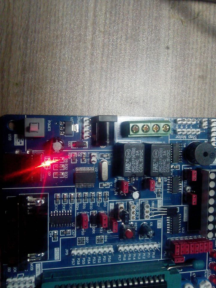

我是3月6號在家好可以正常連上電腦用PZISP軟件燒些程序呢,7號我把它拿到公司用試驗儀給電源DC6-12V加了電壓試了試 當(dāng)時用細針點的 發(fā)生小電花 回來后板子就連不上電腦了  請問這是什么問題  對 ...

板子燒了,電源問題的可能大

首先是看設(shè)備管理器顯示的串口設(shè)備正常不,如果不正常那肯定是壞了,如果顯示是正常的,那只能通過替換芯片,來確定它的好壞,這個芯片不貴大約兩塊錢,但是引腳太細,新手一般是不容易取下來,并且焊上去的

2303無法通過萬用表來檢測的
大俠  那pl2303芯片我怎么知道它是否損壞?求指點    還有就是如果壞了 這芯片怎么拆下來  指點些技巧 。方便留個QQ    我是新手菜鳥  以后有什么問題可以直接請教你。
ID:1 發(fā)表于 2014-3-14 21:20
2303無法通過萬用表來檢測的
ID:59520 發(fā)表于 2014-3-12 19:31
我用萬用變量了usb回路中的各個部件都是完好的  不知道是不是pl2303芯片壞了   如果壞了的話  我怎么測量  求高手指點。!
ID:7485 發(fā)表于 2014-3-10 12:54
看不懂你說的是什么。
12v?
ID:59519 發(fā)表于 2014-3-8 20:58
USB部分電路損壞了
