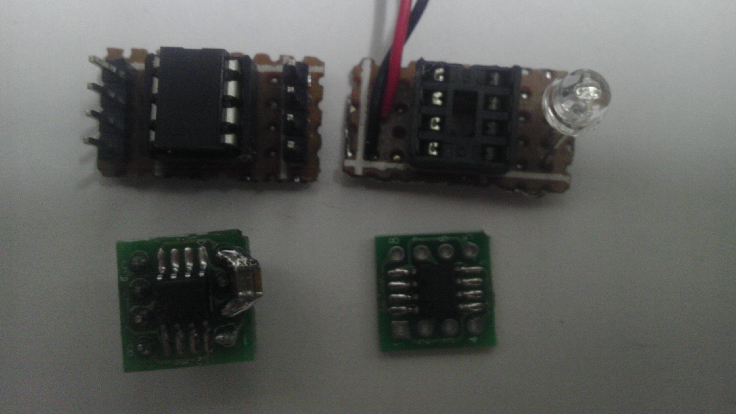

stc51f104w制作的七彩燈
查看數(shù): 17906 | 評論數(shù): 23 | 收藏 2
發(fā)布時間: 2014-8-13 22:01
前天看了nniipf的帖子才知道原來stc也有8腳的單片機,之前買了2塊pic的由于要編程器所以被丟一邊了,看到STC也有于是從淘寶買了幾片回來研究。申通也夠給力,今天早上收到貨了,于是弄了個最小系統(tǒng),說是最小系統(tǒng)其 ...

淘寶應該有賣,才幾毛錢一個(在淘寶搜三色LED),15f104w要1塊多,洞洞板5X7的3毛錢(只用到一小塊,一塊5X7的起碼可以做十幾個),usb轉ttl線(下載用)10塊錢(這個最貴,不過買了以后可以經常用到,)三色LED分共陽和共陰兩種,用51單片機IO口直接驅動的話買共陽的好點,因為51單片機低電平輸出能力要比高電平好,共陽三色LED的公共端接VCC,其他三腳通過限流電阻接IO口,建議紅色用1k,藍綠用560左右,因為如果三個都用同樣的電阻紅色會太亮,其他兩個顏色就不明顯,假如錢多的話可以買大功率的LED,那樣的話這玩意就變成舞臺燈了

jiege 發(fā)表于 2014-8-13 23:25
太牛逼了,問一下 這個燈有幾個引腳? 為什么可以發(fā)出七彩色呢?
這燈有4個引腳,一個共陽極,一個綠燈,一個藍燈,一個紅燈。分別接在P3.0,P3.1,P3.2,通過P3.0-P3.2輸出000-111實現(xiàn)分別點亮一個燈(紅,綠,藍),同時點亮兩個燈(紅綠,紅藍,綠藍)。同時點亮三個燈(紅綠藍),同時熄滅等八種狀態(tài)。如果通過pwm改變3燈的亮度的話理論上是有無數(shù)種顏色的,要知道彩電就是通過這三基色來顯示各種各樣的顏色的
