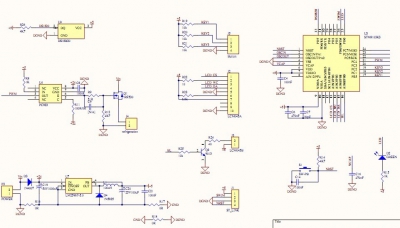

原創(chuàng)開源 此電路和程序已經(jīng)過(guò)實(shí)際測(cè)試,性能穩(wěn)定,我用的是6A的制冷片,沒(méi)有啥問(wèn)題哈,IRF530稍微有些暖而已。 電源:LM2596 CPU:STM8S103K3T6(內(nèi)部16MHz RC) 測(cè)溫裝置:DS18B20 制冷片驅(qū)動(dòng)電路:PC923+IRF530 ...

想知道制冷片的散熱問(wèn)題,你是怎么處理的?

圖紙看不清,而且圖紙放大了看見(jiàn)這控制原理也是不對(duì)。

原理圖不清楚,為什么不提供電子文檔?
