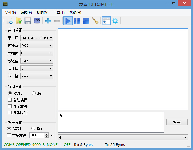

我使用Proteus仿真+串口調(diào)試軟件 仿真沒(méi)有問(wèn)題。
在串口調(diào)試軟件使用時(shí),需要設(shè)置為十六進(jìn)制發(fā)送方式。而不是ASCII碼。
實(shí)際調(diào)試時(shí)需要結(jié)合硬件進(jìn)行。估計(jì)問(wèn)題不大的。
