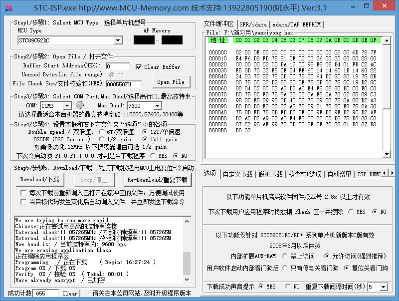

ID:71843 發(fā)表于 2015-1-10 16:32 | 顯示全部樓層
zjjhtony 發(fā)表于 2015-1-9 19:14
#include
#define uchar unsigned char
#define uint unsigned int
還是一樣的問(wèn)題,程序下載之后蜂鳴器就響了,串口調(diào)試沒反應(yīng),會(huì)不會(huì)我什么地方設(shè)置錯(cuò)了啊。
ID:18297 發(fā)表于 2015-1-10 21:32 | 顯示全部樓層
我使用Proteus仿真+串口調(diào)試軟件 仿真沒有問(wèn)題。
在串口調(diào)試軟件使用時(shí),需要設(shè)置為十六進(jìn)制發(fā)送方式。而不是ASCII碼。
實(shí)際調(diào)試時(shí)需要結(jié)合硬件進(jìn)行。估計(jì)問(wèn)題不大的。
