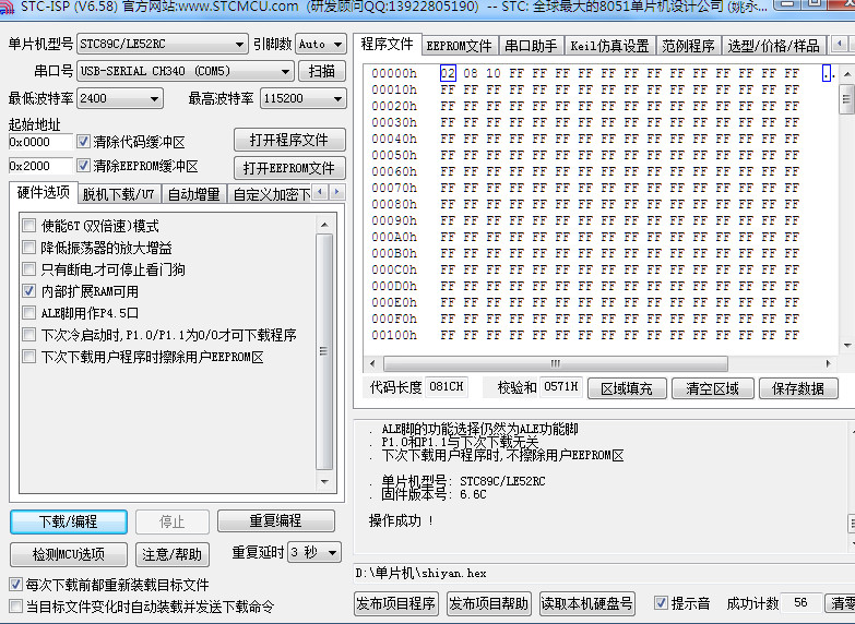

我感覺我的代碼 都是正確的啊,為什么單片機的數(shù)碼管沒有亮?

ID:98429 發(fā)表于 2016-11-10 16:20
你的代碼編譯有問題。
你看STC-ISP那個文件,就前02 08 10 ,其他全是FF FF FF,,也就是你的程序就只有02 08 10 這3位。不科學,檢查一下重新下編譯試試。
