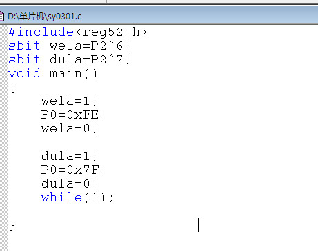

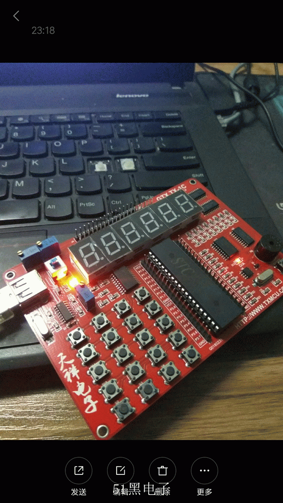

我感覺我的代碼 都是正確的啊,為什么單片機的數(shù)碼管沒有亮?
ID:19198 發(fā)表于 2016-11-10 00:22 | 顯示全部樓層
我不知道你的硬件情況,是雙595輸出嗎?
ID:145415 發(fā)表于 2016-11-10 00:25 | 顯示全部樓層
我不清楚,但是之前流水燈是好的。還有就是循環(huán)顯示0-F也是正常的
ID:19198 發(fā)表于 2016-11-10 00:40 | 顯示全部樓層
你的weila和duanla好像寫反了,原教程是反的,weila是P2^7
ID:19198 發(fā)表于 2016-11-10 00:44 | 顯示全部樓層
小胖頭 發(fā)表于 2016-11-10 00:25
weila和duanla的位定義反了

ID:19198 發(fā)表于 2016-11-10 11:31 | 顯示全部樓層
段和位的定義反了

ID:146228 發(fā)表于 2016-11-13 21:04 | 顯示全部樓層
你的we 和duan 寫反了啊,而且while(1)最好包含進所有程序,形成死循環(huán)
