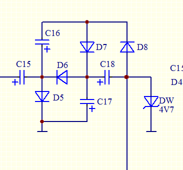

問一下,這個四倍壓電路是怎樣工作的

問一下,這個四倍壓電路是怎樣工作的,輸入為幅值5V的方波,輸出位-5V的持續(xù)電壓

四倍壓電路沒有實用價值,2倍壓可以。

1、先假設(shè)電容上全無電荷。
2、輸入一個正脈沖(看作是接了一個5V的電池),并假設(shè)時間足夠,這時分析一下各個電容上的電壓是多少?
3、輸入一個0(脈沖的低電平),并假設(shè)時間足夠,這時輸入相當(dāng)于短路,你可以將有電的電容當(dāng)作是“電池”對其它電容沖電,再分析一下各個電容上的電壓是多少?
4、重復(fù)2、3、你就達(dá)成目的了(得到輸出端的電壓)。
要的:
1、輸入看成是“5V電池”與“短路”交替這兩種狀態(tài)。
2、有電的電容可以看作是“電池”(當(dāng)然對其它電容沖電時,自己電壓會下降,但不影響分析的結(jié)果趨勢)
3、各“電池”(有電的電容)串聯(lián)后,電壓會增加,每個脈沖周結(jié)束后都會增加一點(diǎn)。
