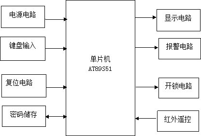

介紹比較完整的 畢 業(yè) 設 計題目:基于單片機的電子密碼鎖設計與實現(xiàn) 姓       名:       王x雪      學       號:20100 ...

我想問幾個實際應用中可能遇到的問題:
1.密碼存儲的安全性問題:如果有人使用另一臺機器連接你的24C02,在上電情況下我想也可以進行讀取,那么你的密碼使用明文存儲是肯定不安全的,是否具有加密措施?
2.開鎖機構(gòu)太簡單,如果在外部使用物理方法實現(xiàn)電平拉低,就可以繞過密碼部分直接開鎖了
3.使用了紅外開鎖的功能,對紅外通信的具體要求和安全性沒有明確敘述啊,例如給程序?qū)iT設計的安全通信口令,不然一個人安裝了這個鎖,我買另一款同型號的鎖就可以開這個鎖了,豈不是很糟??
要是沒有想到這些東西,答辯的時候老師想懟人很簡單,萬分輕松。
