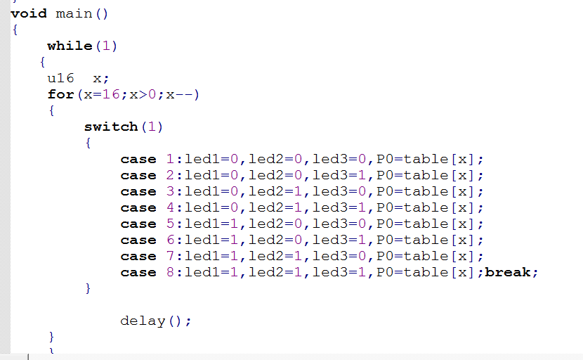

我是想讓8個數(shù)碼管同時顯示1到F的連續(xù)變化,即顯示123456789abcdef,可是總是顯示不出來,要不就全亮不顯示,要不就亮第一個或者最后一個。難受,就是寫不出來;勞請大神幫忙;我寫的代碼如圖,共陰數(shù)碼管,鎖存器控 ...

GOD丿小男孩 發(fā)表于 2017-9-11 08:40
是控制哪個數(shù)碼管亮,我這個數(shù)碼管是由138譯碼器控制的,就是由p22,p23,p24三個管腳控制
我是說你的switch語句錯了,需要你自己查一下語法,自己改正,這樣才能真正掌握知識。

mengzhixinheng 發(fā)表于 2017-9-11 15:28
SWITCH語句沒必要,在每個數(shù)碼管顯示后都必須加延時(自己調(diào)試一個合適的時間很簡單)如果你用for語句,那 ...
!弄懂了之后才看到你這句話的意思,謝謝了

ahshmj 發(fā)表于 2017-9-11 21:33
“想讓8個數(shù)碼管同時顯示1到F的連續(xù)變化,即顯示123456789abcdef”,
你敘述的文字看不明白。8個數(shù)碼管, ...
是的,不過是同時依次顯示,問題已經(jīng)解決了,感謝

ID:232280 發(fā)表于 2017-9-11 21:05

ID:232280 發(fā)表于 2017-9-11 20:58
mengzhixinheng 發(fā)表于 2017-9-11 20:41
#include
#define uint unsigned int
#define uchar unsigned char
確實(shí)不行,出來的結(jié)果是最后一個燈正常,其他的燈一閃而過,然而我把最后的延時函數(shù)去掉之后,就正常了,每個燈顯示的數(shù)字一樣,同步變化,但是速度太快,不美觀,于是我把加在table后面的延時函數(shù)變成30,于是又不正常了,燈不同時亮

ID:89515 發(fā)表于 2017-9-11 20:50
#include<reg51.h>
sbit A1=P1^2;
sbit B1=P1^3;
sbit C1=P1^4;
unsigned char code table[]={0x3f,0x06,0x5b,0x4f,0x66,0x6d,0x7d,0x07,
0x7f,0x6f,0x77,0x7c,0x39,0x5e,0x79,0x71};
void delayms(uchar x)
     uint i,j;
     for(i=x;i>0;i--)
             for(j=120;j>0;j--);
void display()
        uchar X,Y;
        for(X=0;X<16;X++)
                for(Y=0;Y<100;Y++)
                        A1=0;B1=0;C1=0;P2=table[X];delayms(3);
                        A1=0;B1=0;C1=1;P2=table[X];delayms(3);
                        A1=0;B1=1;C1=0;P2=table[X];delayms(3);
                        A1=0;B1=1;C1=1;P2=table[X];delayms(3);
                        A1=1;B1=0;C1=0;P2=table[X];delayms(3);
                        A1=1;B1=0;C1=1;P2=table[X];delayms(3);
                        A1=1;B1=1;C1=0;P2=table[X];delayms(3);
                        A1=1;B1=1;C1=1;P2=table[X];delayms(3);
void main()
        while(1)
                display();
參與人數(shù) 2黑幣 +60 收起 理由

ID:89515 發(fā)表于 2017-9-11 20:41
#include<reg51.h>
sbit A1=P1^2;
sbit B1=P1^3;
sbit C1=P1^4;
     uint i,j;
     for(i=x;i>0;i--)
             for(j=120;j>0;j--);
void display()
        uchar X;
        for(X=0;X<16;X++)
                delayms(2000);
void main()
        while(1)
                display();
但那樣還是沒用啊

ID:89515 發(fā)表于 2017-9-11 15:28
SWITCH語句沒必要,在每個數(shù)碼管顯示后都必須加延時(自己調(diào)試一個合適的時間很簡單)如果你用for語句,那么你X的變化的延時最好也用FOR。如:for(){for(決定X的變化速度){}}

ID:232280 發(fā)表于 2017-9-11 11:15
不倒翁.WZT 發(fā)表于 2017-9-11 06:59
學(xué)習(xí)不能閉門造車,應(yīng)借鑒他人成功的例子。找來一個類似的程序,將其看懂,再試探著進(jìn)行修改,當(dāng)你修改成功 ...
額,最大的問題是我這個是由138譯碼器控制數(shù)碼管亮的,也就是說不能控制全亮。必須通過循環(huán)控制每一個亮,然而這樣的話時間必須足夠小人眼才能分辨不出來。

ID:232280 發(fā)表于 2017-9-11 08:40
gaochang000000 發(fā)表于 2017-9-11 02:05
你先要弄明白你寫的switch(1)是想做什么。
ID:232280 發(fā)表于 2017-9-11 08:38
闊愛的釗釗 發(fā)表于 2017-9-10 23:49
額。。。。代碼是完整的嗎?
嗯,完整的,switch中是控制哪個數(shù)碼管亮,table是控制顯示什么

ID:149988 發(fā)表于 2017-9-11 06:59
學(xué)習(xí)不能閉門造車,應(yīng)借鑒他人成功的例子。找來一個類似的程序,將其看懂,再試探著進(jìn)行修改,當(dāng)你修改成功了,類似的程序你也都懂了。下面給你一個你需要的成功的程序,請參考。
/*--頭文件--*/
#include<reg51.h>   //包含特殊功能寄存器頭文件
/*--宏定義--*/
#define uint unsigned int      //定義uint=unsigned int
#define uchar unsigned char  //定義uchar=unsigned char
/*--定義全局變量--*/
uint code Table_P0[]={0x3f,0x06,0x5b,0x4f,0x66,0x6d,0x7d,0x07};   //段碼表0-7
uint code Table_P0AF[]={0x7f,0x6f,0x77,0x7c,0x39,0x5e,0x79,0x71}; //段碼表8-F
/*--延時子程序*/
void delay(uint xms)       //延時子程序
        uint i,j;                //設(shè)定i、j為無符號16位整型數(shù)據(jù)
        for(i=xms; i>0; i--)     //第一級延時循環(huán)
          for(j=110; j>0; j--);  //第二級延時循環(huán)
/*--主程序*/
void main(void)    //主函數(shù),一個程序中必須有一個且只能有一個主程序。這是一個無返回值無參數(shù)函數(shù)
        while(1)      //大循環(huán),沒有這個大循環(huán)程序只運(yùn)行一次就停止了
            uchar i,j;               //設(shè)定i為無符號8位字符型數(shù)據(jù)
            for(i=0; i<8; i++)   //選擇段碼值
                  P1=0x00;     //將8位數(shù)碼管全顯示數(shù)據(jù)送位選-P1
          P0=Table_P0[i];    //根據(jù)for選擇段碼i值,送段選-P0
          delay(800);          //調(diào)用延時子程序
                 for(j=0; j<8; j++)  //選擇段碼值
          P0=Table_P0AF[j];  //根據(jù)for選擇段碼i值,送段選-P0

ID:230915 發(fā)表于 2017-9-11 02:05
