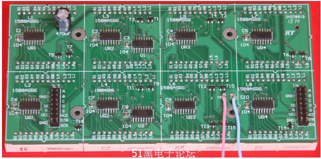

16X32雙色點(diǎn)陣屏的原理圖與相關(guān)資料到這里:http://www.torrancerestoration.com/bbs/dpj-101081-1.html
單片機(jī)源程序如下:
  1. /***********************************************************
  2. 實(shí)現(xiàn)功能:紅綠全亮
  3. 可以根據(jù)下面的接口用杜邦線與點(diǎn)陣連接即可測(cè)試
  4. 單片機(jī):STC89C52 或者其他型號(hào)都可以
  5. 晶振無(wú)要求
  6. *************************************************************/
