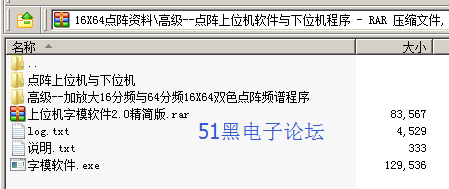

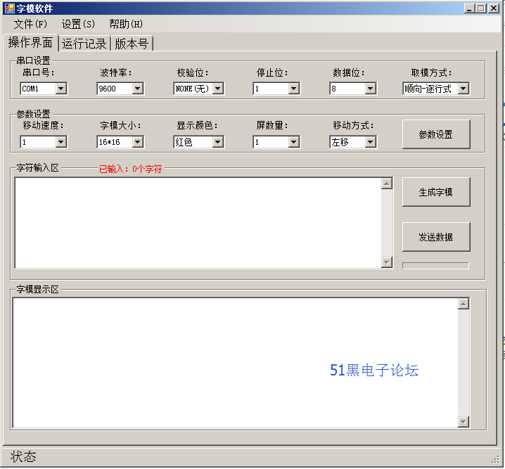

上位機(jī)字幕軟件采用VB.NET編寫,所以用此軟件需先安裝dotnet2.0平臺(tái) 需要自己去下載
針對(duì)16*64點(diǎn)陣,上位機(jī)取模大小為16*16的漢字,STC12C5A32S2 內(nèi)部有32K EEP 可存儲(chǔ)1000個(gè)漢字,把你需要的字輸入文本框點(diǎn)生成字幕后
點(diǎn)發(fā)送數(shù)據(jù),此時(shí)要保證串口與控制卡連接正常。下載完成字幕后 點(diǎn)下設(shè)置發(fā)送 方可顯示,顯示過程中可通過設(shè)置改變移動(dòng)速度和顯示顏色。
附帶2個(gè)下位機(jī)源碼:高級(jí)--加放大16分頻與64分頻16X64雙色點(diǎn)陣頻譜程序與
串口改字16X64點(diǎn)陣單片機(jī)源程序如下:
