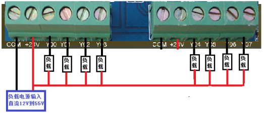

功能:八個(gè)輸入可以接八個(gè)NPN型傳感器,或者控制設(shè)備的限位開關(guān)、啟動、停止開關(guān)等等,可以實(shí)現(xiàn)任意控制設(shè)備的編程(仿西門子s7-200開關(guān)管型),可以控制直流12V到55V,107w負(fù)載
1.2硬件連接標(biāo)注說明
  • 整版標(biāo)注:
