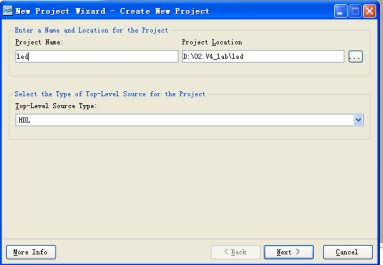

  • 打開Project Navigator后,選擇File → New Project,彈出新建工程對(duì)話框;
  • 在工程路徑中單擊“…”按鈕,將工程指定到如下目錄D: \02. V4_lab,單擊確定;
  • 在工程名稱中輸入led,點(diǎn)擊Next按鈕,如圖1.1所示;
圖1.1

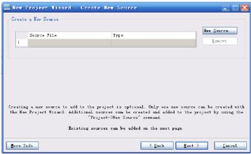

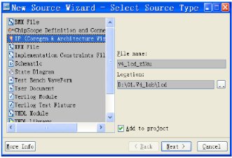

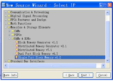

  • 單擊Next按鈕,彈出創(chuàng)建新資源(Create New Soure)對(duì)話框,可以使用這個(gè)對(duì)話框來創(chuàng)建新的HDL資源文件,或者也可以創(chuàng)建工程后,新建HDL資源文件,如圖1.3
圖1.3

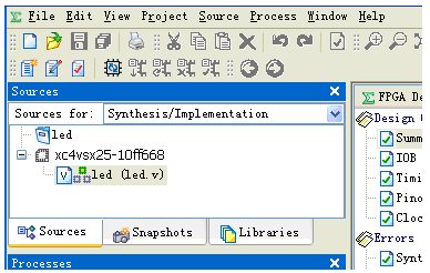

  • 觀察工程資源管理窗口,將會(huì)看到工程已經(jīng)建立成功如圖1.5。
圖1.5

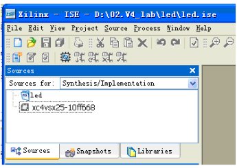

  • 添加HDL資源文件

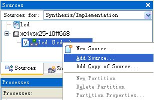

  •      選擇Project → Add Source命令,彈出的文件添加對(duì)話框;或者右鍵單擊Sources中的led彈出的文件添加對(duì)話框,如圖1.6;
圖1.6

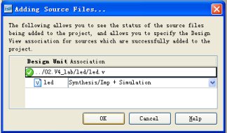

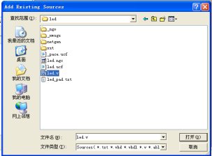

  •      在彈出的對(duì)話框中將文件添加路徑指向D:\02.V4_lab.2\led文件夾下,選擇led.v文件,單擊Open按鈕,如圖1.7;
圖1.7
  •      在彈出的對(duì)話框框中單擊OK,如圖1.8;
圖1.8
  •      單擊OK按鈕。資源文件添加完成如圖1.9
圖1.9

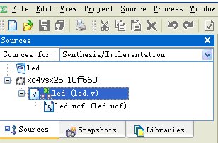

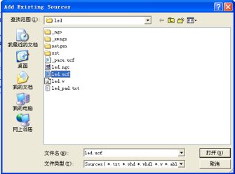

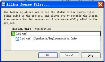

  • 添加led.ucf文件,順序與上述添加HDL資源文件相類似如圖1.12-1.14
圖1.12 鼠標(biāo)左鍵單擊“打開(O)”
圖1.13 鼠標(biāo)左鍵單擊“OK”
圖1.14 鼠標(biāo)左鍵單擊“l(fā)ed左側(cè)+”

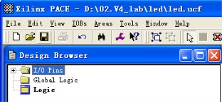

  • Processes窗口,擴(kuò)展User Constraints并雙擊Assign Package Pins打開PACE,如圖1.15;注意在PACE能啟動(dòng)之前必須先進(jìn)行綜合。
圖1.15

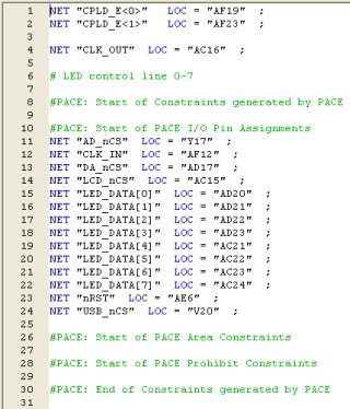

  • PACE中瀏覽Design Object ListI/O Pins窗口,可看到所列的信號(hào)名稱和信號(hào)方向是Output還是Input。在Loc欄里每個(gè)信號(hào)對(duì)應(yīng)的FPGA的管腳。信號(hào)連接如下,在FPGA的管腳分配需查看原理圖,如圖1.16;
CLK_IN: 管腳編號(hào)為AF12
LED_DATA[0]: 管腳編號(hào)為AD20
其余管腳在此就不一一列出了。
圖1.16

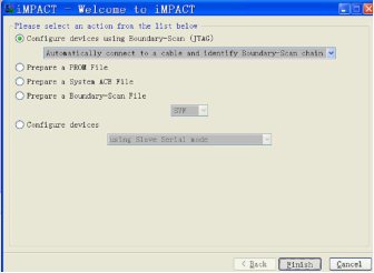

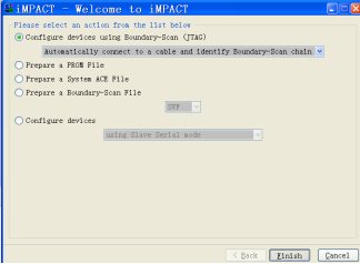

  • 彈出Welcome iMPACT對(duì)話框后,選擇“Configure devices using Boundary-Scan(JTAG)”,單擊Finish按鈕,如圖1.21
圖1.21

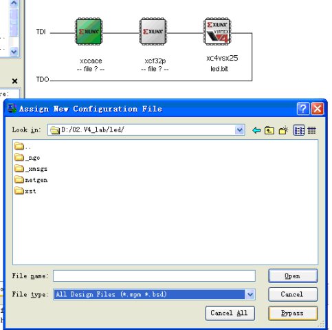

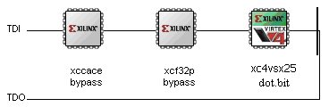

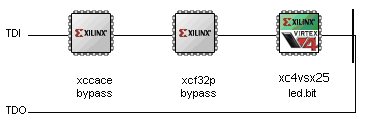

  • 在彈出的器件添加對(duì)話中,第一個(gè)器件選擇bypass按鈕,如圖1.22;第二個(gè)器件也選擇bypass按鈕,如圖1.23;
圖1.22
圖1.23

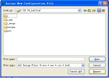

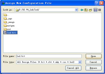

  • 最后一個(gè)器件單擊所要下載的led.bit文件(此文件所在目錄不可有中文),單擊Open按鈕,如圖1.24;會(huì)彈出如圖1.25“Add Virtex-/II Pro/Virtex04...”對(duì)話框,單擊OK按鈕后彈出一個(gè)警告信息,單擊OK按鈕;
圖1.24
圖1.25
  • 單擊xc4vsx25這個(gè)device,變成綠色,且 iMPACT Processes Operations窗口出現(xiàn)可執(zhí)行的操作; 如圖1.261.27
圖1.26
圖1.27

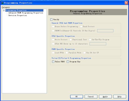

  • 在圖1.27中,雙擊iMPACT Processes Operations窗口中的Program,或者在圖1.26中,直接右鍵單擊xc4vsx25這個(gè)device,選擇Program。會(huì)彈出Programming Properties對(duì)話框,如圖1.28所示,單擊OK按鈕;
圖1.28
程序開始下載,如果下載程序成功則出現(xiàn)Program Succeeded,否則如果失敗則出現(xiàn)Program Failed,需要重新查找問題(嘗試重新下載或者斷電后重新下載程序);

2、.UCF文件是做什么用的?
3、實(shí)驗(yàn)中的點(diǎn)陣LED是規(guī)格是什么?程序中用哪些引腳來控制LED?

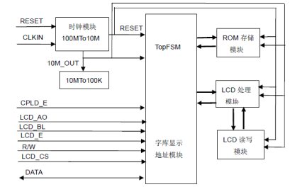

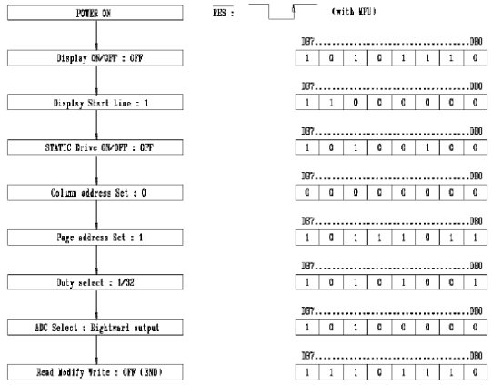

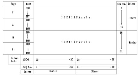

LCD模塊采用是LCM122326圖形點(diǎn)陣?,該模塊是由2塊NJU6450芯片構(gòu)成,不帶字庫。其工作時(shí)序圖如下圖所示:
LCD模塊行列分配:
LCD初始化如下所示
2 例程包含文件
  • main.v:程序頂層文件,實(shí)現(xiàn)LCD的初始化以及液晶顯示;
  • v4_dcm.xawDCMIP核,將外部輸入時(shí)鐘(50M)進(jìn)行10分頻;
  • CLK_DIV.v:系統(tǒng)運(yùn)行時(shí)鐘分頻文件,將系統(tǒng)運(yùn)行時(shí)間進(jìn)行分頻,提供100K的模塊處理時(shí)鐘;
  • LCD_DISPLAY.vLCD初始化,以及數(shù)據(jù)顯示文件;
  • LCD_WRITE.vLCD寫操作函數(shù)文件;
  • v2_lcd_ziku.xco:漢字字庫存儲(chǔ)文件;
  • main.ucfFPGA用戶約束文件。

3 模塊劃分圖

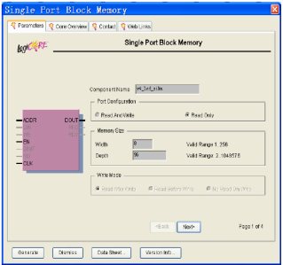

4 Memory 模塊的建立及其例化

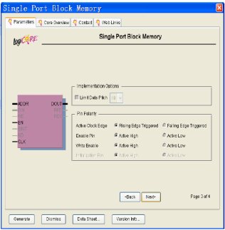

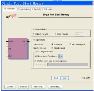

  • 雙擊Processes窗口中的Creat New Source,彈出新資源向?qū)Т翱冢?/font>
  • 在彈出新資源向?qū)Т翱,選擇IP (CoreGen & Architecture Wizard),在File name 欄里輸入v4_lcd_ziku;
  • 單擊Next按鈕,彈出Select IP窗口,依次展開Memories & Storage ElementRAMs & ROMs目錄,選擇Sigle Port Block Memory V6.2
  • 單擊Next按鈕,顯示新建資源信息,單擊Finish按鈕;
  • 彈出Sigle Port Block Memory窗口,在Port Configuration選項(xiàng)卡中選中Read Only;Memory Size選項(xiàng)卡中Width 填寫8。Depth填寫96;Write Mode 選項(xiàng)卡中選中Read After Write;單擊Next命令;
  • 單擊Next按鈕,Primitive Selection選項(xiàng)卡中選中 Optimize For Area,Design Options選項(xiàng)卡中選中 Enable Pin,Output Register Options 選項(xiàng)卡中Additional Output Pins Stages 填寫 0,單擊next命令;
  • 單擊Next按鈕,不選中Implementation Option選項(xiàng)卡;管腳極性選項(xiàng)卡中選擇上升沿有效或者高電平有效;

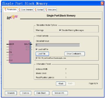

  • 單擊Next按鈕,Simulation Mode Options選項(xiàng)卡中選中Disable Waring Messages;Initial Contents選項(xiàng)卡中 Global init Value 填寫 0,選中 Load Init File添加hezhongda.coe(路徑為D:\02.V4_lab\ lcd\coe);
  • 單擊 Generate 命令,生成v4_lcd_ziku.xco文件;
10、Memory模塊的例化與DCM模塊例化方法一致,請(qǐng)參考鍵盤實(shí)驗(yàn)中關(guān)于該部分的內(nèi)容。下圖中,黑色部分為Memory模塊的例化語句。

  • 雙擊Configure Device (iMPACT)命令。彈出Welcome iMPACT對(duì)話框后,選擇Configure devices using Boundary-Scan(JTAG),單擊Finish按鈕;
  • 在彈出的器件添加對(duì)話中,第一個(gè)器件選擇bypass按鈕。最后一個(gè)器件單擊所要下載的載main.bit文件;
  • 單擊xc4vsx25這個(gè)device,變成綠色,且 iMPACT Processes 窗口出現(xiàn)可執(zhí)行的操作;
  • 雙擊iMPACT Processes 窗口中的Program,或者直接右鍵單擊xc4vsx25這個(gè)device,選擇Program。彈出Programming Properties對(duì)話框,單擊OK按鈕;
  • 程序開始下載,如果下載程序成功則出現(xiàn)Program Succeeded,否則如果失敗則出現(xiàn)Program Failed,需要重新查找問題(嘗試重新下載或者斷電后重新下載程序);
  • 文件下載成功后,觀察lcd顯示(合眾達(dá)刷屏顯示)。
