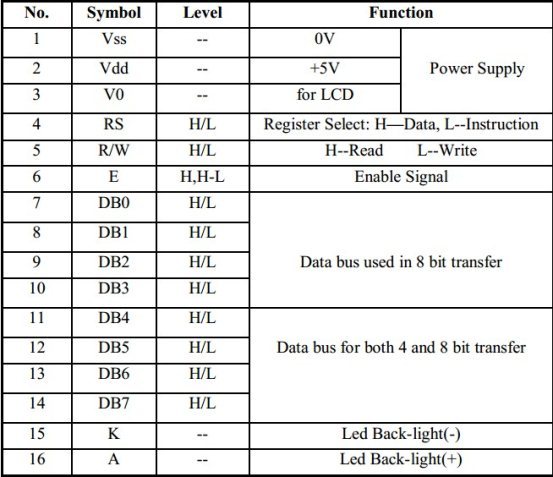

  • 引腳功能:
RS,R/W,E控制數(shù)據(jù)端口DB0~DB7,數(shù)據(jù)的命令的讀寫由控制端口控制,并通過數(shù)據(jù)端口傳輸。端口其他特性這里不再贅述,詳細(xì)見1602液晶手冊(cè)。O(∩_∩)O
