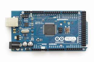

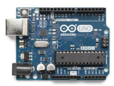

Arduino開發(fā)板根據(jù)體積和性能,分為了多個子系列。其中最常見、用來做入門學(xué)習(xí)的有兩種:UNO和MEGA。那么,日常該選擇哪種開發(fā)板相對來說會好點呢,讓創(chuàng)客集結(jié)號為大家具體分析一下這兩種開發(fā)板的優(yōu)缺點。
1.這兩個開發(fā)板的功能幾乎相同,MEGA使用的主控制芯片性能比UNO的要高一些,針腳多一些,可以同時連接更多些外接硬件。
2.由于UNO配置低一些,價格也便宜一些。 而MEFGA配置高一些,價格比UNO貴二十塊人民幣左右。
3.平時使用Arduino開發(fā)板主要是用來學(xué)習(xí),可能會同時要加裝各種外接設(shè)備,MEGA開發(fā)板對此更有優(yōu)勢。
4.UNO接口太少,假如要做個四驅(qū)小車,一旦使用了四個馬達后,基本就不能再添加其他硬件外設(shè)了。
5.UNO的串口控制器只有一個串口,假如你還要使用其他串口設(shè)備的時候,調(diào)試起來就比較吃力了。例如做藍牙小車,調(diào)試時噩夢就來了:因為Uno只有一個串口,要提供給藍牙和USB共用。你得先拔下藍牙模塊的連接線才能部署程序到開發(fā)板;部署完成后,再插上藍牙連接線才能開始測試。
6.如果出于批量生產(chǎn)成本考慮要使用UNO開發(fā)板也沒有問題,可以先在MEGA上完成開發(fā),最后在UNO上做性能測試,只要使用的硬件接口不大于UNO開發(fā)板提供的接口就行了。
