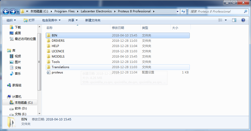

安裝步驟:
1. 解壓下載的文件license.zip, 獲得許可文件 License.lxk。
2. 安裝 P8.7.Sp3.exe
3. 選擇Custom 自定義安裝
4、注意:第二項(xiàng)數(shù)據(jù)路徑應(yīng)與安裝路徑(默認(rèn)最好)保持一致(關(guān)系到后續(xù)的破解過程,及避免閃退問題)
5、一路“next”。安裝好后,不要運(yùn)行,直接退出。
6. 準(zhǔn)備手動(dòng)打補(bǔ)丁, 解壓下載的patch.zip文件 ,將解壓后的文件(Proteus 8 Professional中的兩個(gè)文件)復(fù)制到相應(yīng)的安裝目錄下(C:\Program Files (x86)\Labcenter Electronics\Proteus 8 Professional)進(jìn)行覆蓋。
7、恭喜,完成安裝破解(無閃退問題)。

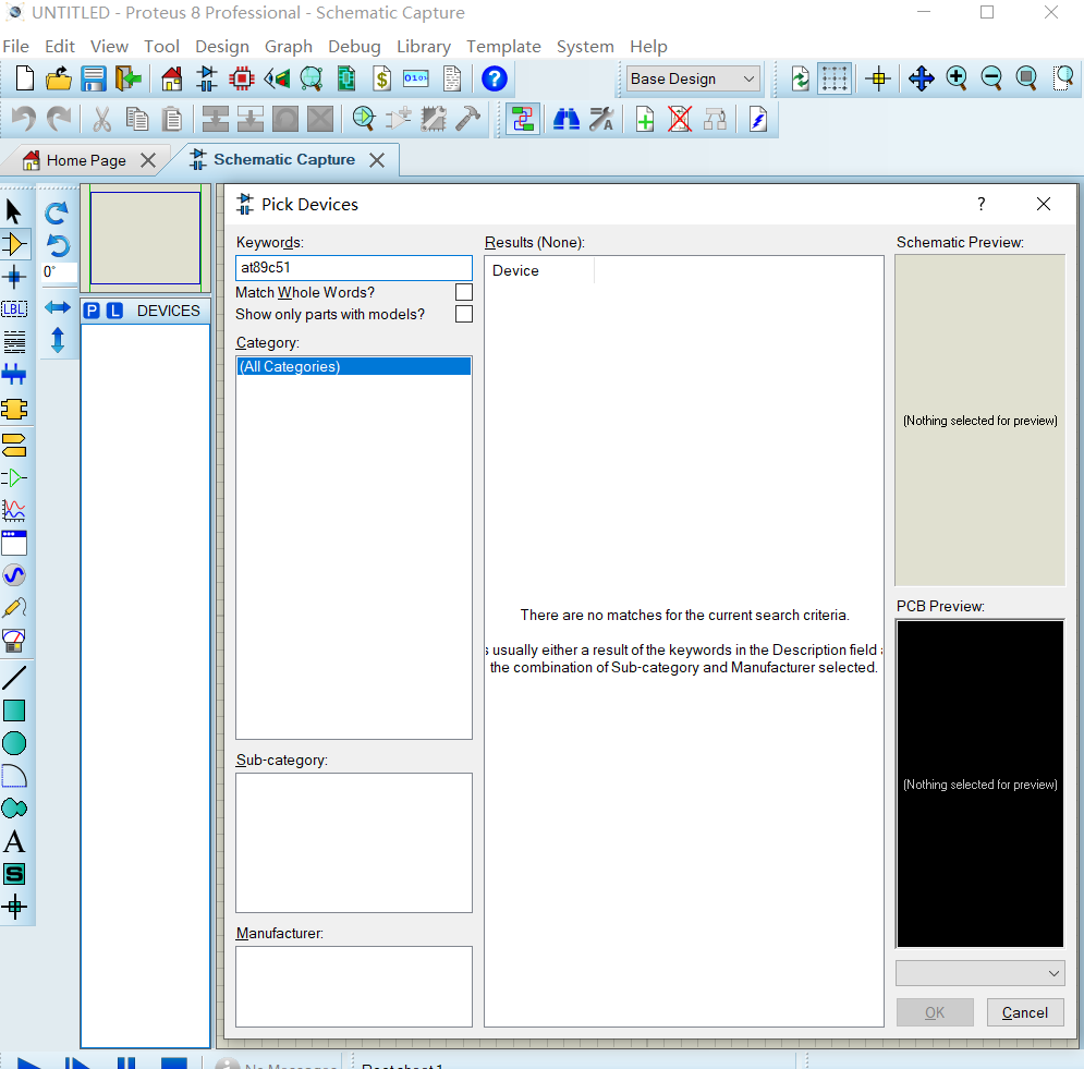

ID:553310 發(fā)表于 2019-6-3 23:05 | 只看該作者
按照樓主給的教程安裝后,為什么會(huì)沒有庫,我又給卸載后,清理了文件和注冊(cè)表,重裝還是這個(gè)樣子
或者我該提問,該怎么添加庫?
