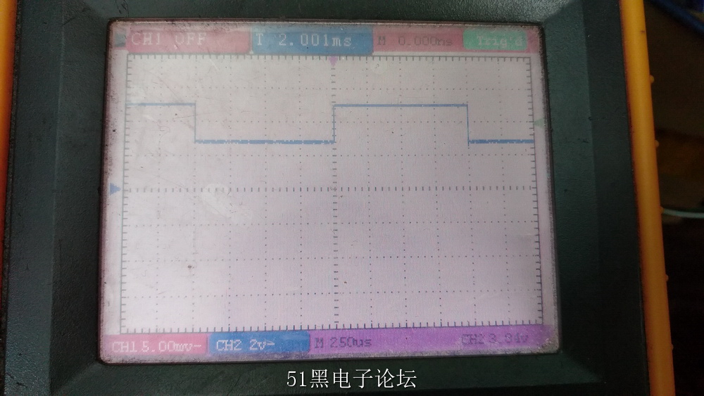

可以看到時(shí)間比計(jì)算的要多,通過(guò)增加初裝值減少時(shí)間。

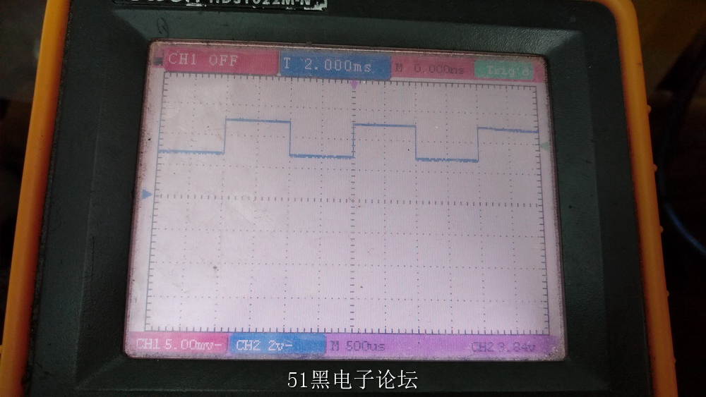

void t0_ms()interrupt 1 //T0中斷函數(shù)
        t0_1ms++; //每xms加一次
        TL0=0x19; //自動(dòng)重裝值,比初值加1
        TH0=0xfc; //自動(dòng)重裝值
        pwm=~pwm; //
示波器已經(jīng)測(cè)不出差別,在刪除不相關(guān)的程序后,沒(méi)有發(fā)現(xiàn)時(shí)間有變換。
