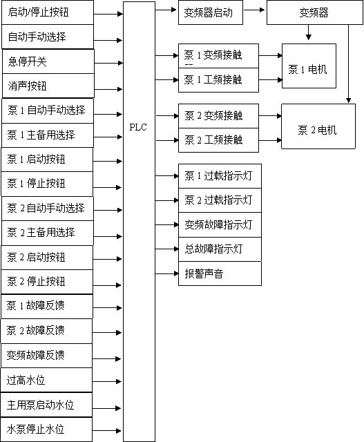

              控制系統(tǒng)方框圖如圖2-1所示。以PLC為控制核心,左邊是數(shù)字量輸入,右邊是數(shù)字量輸出。
圖2-1 控制系統(tǒng)方框圖
              整個系統(tǒng)由二臺水泵,一臺變頻調速器,一臺PLC和三個電極水位傳感器及若干輔助部件構成。
              啟動和停止按鈕接PLC的輸入,用于自動啟動和停止系統(tǒng)。急停開關接PLC的輸入,用于有緊急情況,按下急停,停止所有輸出。消聲按鈕接PLC的輸入,用于按下停止聲音報警。泵1自動手動為選擇開關,用于選擇泵1自動手動模式,為ON選擇手動模式,為OFF選擇自動模式。泵1主用備用用于選擇泵1主備用,為ON選擇泵1主用泵,為OFF選擇泵1備用泵。泵1啟動按鈕用于選擇泵1為手動模式時,手動啟動泵1。泵1停止按鈕用于選擇泵1為手動模式時,手動停止泵1。泵2控制跟泵1類似,都有自動手動選擇,主備用選擇,和泵2啟動和停止按鈕。泵1故障反饋,泵2故障反饋,變頻器故障信號接PLC的輸入,用于進行故障報警,停止相應的系統(tǒng)。水位過高,啟動主泵水位,停止水位,接PLC的輸入,用于啟動停止泵,啟動一臺還是2臺泵運行。
              PLC輸出接變頻器啟動,用于啟動變頻器。PLC輸出接泵1變頻器啟動接觸器,用于啟動泵1變頻運行。PLC輸出接泵1工頻器啟動接觸器,用于啟動泵1工頻運行。PLC輸出接泵2變頻器啟動接觸器,用于啟動泵2變頻運行。PLC輸出接泵2工頻器啟動接觸器,用于啟動泵2工頻運行。
              PLC輸出接泵1過載指示燈,泵2過載指示燈,變頻器故障指示燈,總故障指示燈,用于狀態(tài)顯示。PLC輸出接報警,用于聲音報警提示。

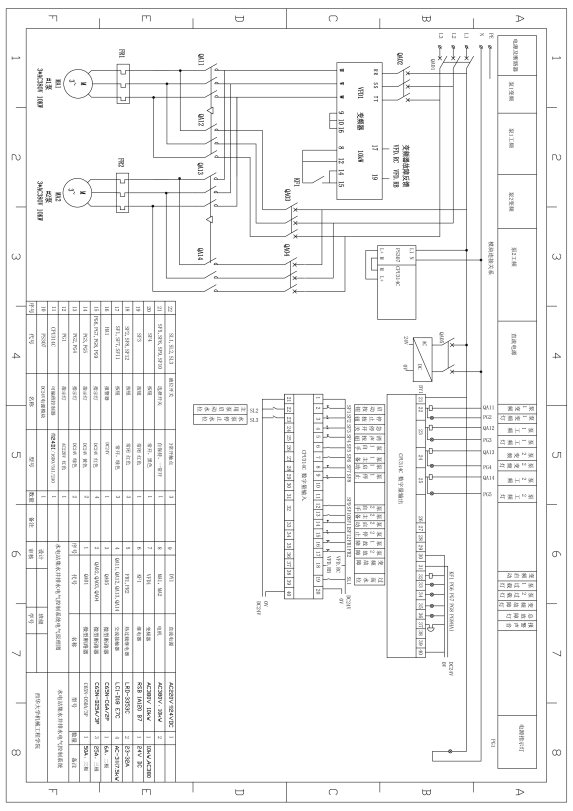

主電路如圖3-1所示。電源采用3相5線,380V交流電經(jīng)L1,L2,L3,N,PE供設備使用。L1,L2,L3是三相火線,N是零線,PE是接地線。QA01是總斷路器,可以通斷整臺設備電源。
QA02是變頻器斷路器,起到通斷變頻器電源作用。VFD1是變頻器,驅動水泵1,2變頻抽水,變頻器輸出經(jīng)QA11,F(xiàn)R1接MA1,控制泵1變頻運行;經(jīng)QA13,F(xiàn)R2接MA2,控制泵2變頻運行。PLC輸出的變頻器控制信號KF1,接變頻器的端子14、15,用于啟動變頻器,PLC控制KF1線圈得電,KF1常開觸點閉合,接通變頻器的端子8、12和14、15,啟動變頻器。24V接變頻器故障端子17,經(jīng)變頻器內(nèi)部,經(jīng)端子19接PLC的I1.6,用于變頻故障反饋。
MA1是水泵1電機,驅動水泵1抽水。QA11是水泵1電機變頻啟動接觸器,接變頻器VF1的U,V,W,用于泵1變頻運行。QA03是水泵1電機工頻斷路器,QA12是水泵1電機工頻接觸器,F(xiàn)R1是水泵1電機過載保護熱繼電器,起到保護電機作用,防止長時間過載運行燒毀電機作用。
同樣的,MA2是泵2電機,QA13是水泵2電機變頻接觸器,QA04是水泵2電機工頻斷路器,QA14是水泵2電機工頻接觸器,F(xiàn)R2是水泵2電機過載熱保護。

              控制電路如圖3-2所示。外部220V交流電經(jīng)L1,N供控制電路使用。QA05是控制電路斷路器。
              DY1是開關電源,將交流220V變成24V供PLC的數(shù)字量輸入和輸出,PLC的模擬量輸入和輸出使用。
              PG1是電源指示燈,燈亮表示有電。
