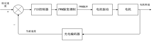

系統(tǒng)主要由PID控制器、光電測(cè)速器(編碼器)、PWM脈沖寬度調(diào)制器、直流電機(jī)等組成。其中控制器采用數(shù)字PID控制器;采樣采用光電編碼器;PWM脈沖寬度調(diào)制器對(duì)模擬信號(hào)電平進(jìn)行數(shù)字編碼;光電編碼器采用透射型帶光柵盤的光電斷續(xù)器。數(shù)學(xué)模型圖如圖2-1所示。
                            圖2-1  電機(jī)控制系統(tǒng)原理框圖

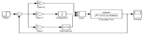

對(duì)電機(jī)同步控制系統(tǒng)采用PID,根據(jù)式(2-3)的傳遞函數(shù),通過多次試驗(yàn),得到較適宜的PID參數(shù):,設(shè)計(jì)了系統(tǒng)PID仿真結(jié)構(gòu)圖及simulink仿真模塊,并得出仿真結(jié)果,分別如下圖4-2、4-3所示:
圖4-2 系統(tǒng)PID控制下仿真模塊設(shè)計(jì)
