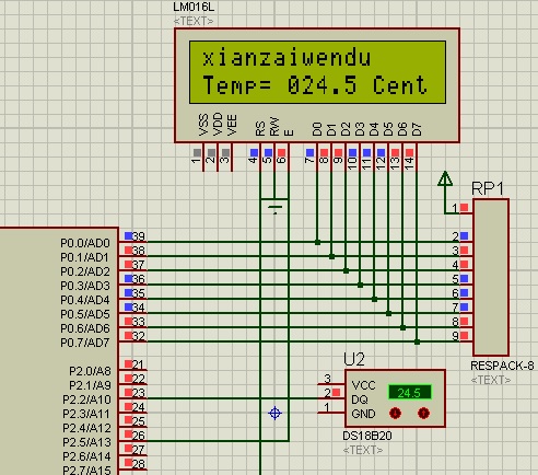

DS18B20仿真后,LCD顯示的溫度和實際模擬溫度不一致,跪求大佬指教啊
ID:665413 發(fā)表于 2019-12-27 18:54 | 顯示全部樓層 |閱讀模式
仿真的實驗現(xiàn)象圖已經放在后面了,大佬幫我看看問題啊
現(xiàn)在就是LCD顯示的溫度和實際模擬溫度不一致,

  159.         write_com(0x80+0x40);
  160.         for(num=0;num<16;num++)
  161.         {
  162.                 write_date(table2[num]);
  163.                 //delay(1);
  164.         }
  165. }
  166.
  167. void display_temp(uchar x)          //顯示溫度整數(shù)部分
  168. {
  169.         uchar bai,shi,ge;
  170.         bai=x/100;
  171.         shi=(x%100)/10;
  172.         ge=x%10;
  173.         write_com(0x80+0x46);
  174.         write_date(table3[bai]);
  175.         write_date(table3[shi]);
  176.         write_date(table3[ge]);
  177. }
  178. void display1_temp(uchar x)          //顯示溫度小數(shù)部分
  179. {
  180.         write_com(0x80+0x4a);
  181.         write_date(table3[x]);
  182. }
  183. void main()
  184. {
  185.         uchar TL;//儲存暫存器的溫度最高位
  186.         uchar TH;//儲存暫存器的溫度最低位
  187.         uchar TN; //儲存溫度整數(shù)部分
  188.         uchar TD; //儲存溫度小數(shù)部分
  189.         init();
  190.         if(init_DS18bB20()==1)
  191.         display();
  192.         display1();
  193.         display2();
  194.         while(1)
  195.         {
  196.                 Readyread();
  197.                 TL=Read_Byte();
  198.                 TH=Read_Byte();
  199.                 TN=TH*16+TL/16;      //實際溫度值=(TH*256+TL)/16,即:TH*16+TL/16
  200.                 //這樣得出的是溫度的整數(shù)部分,小數(shù)部分被丟棄了
  201.                 TD=(TL%16)*10/16;    //計算溫度的小數(shù)部分,將余數(shù)乘以10再除以16取整,
  202.                 //這樣得到的是溫度小數(shù)部分的第一位數(shù)字(保留1位小數(shù))
  203.
  204.                 display_temp(TN);
  205.                 display1_temp(TD);
  206.                 _nop_(); _nop_();
  207.         }
  208. }
復制代碼
