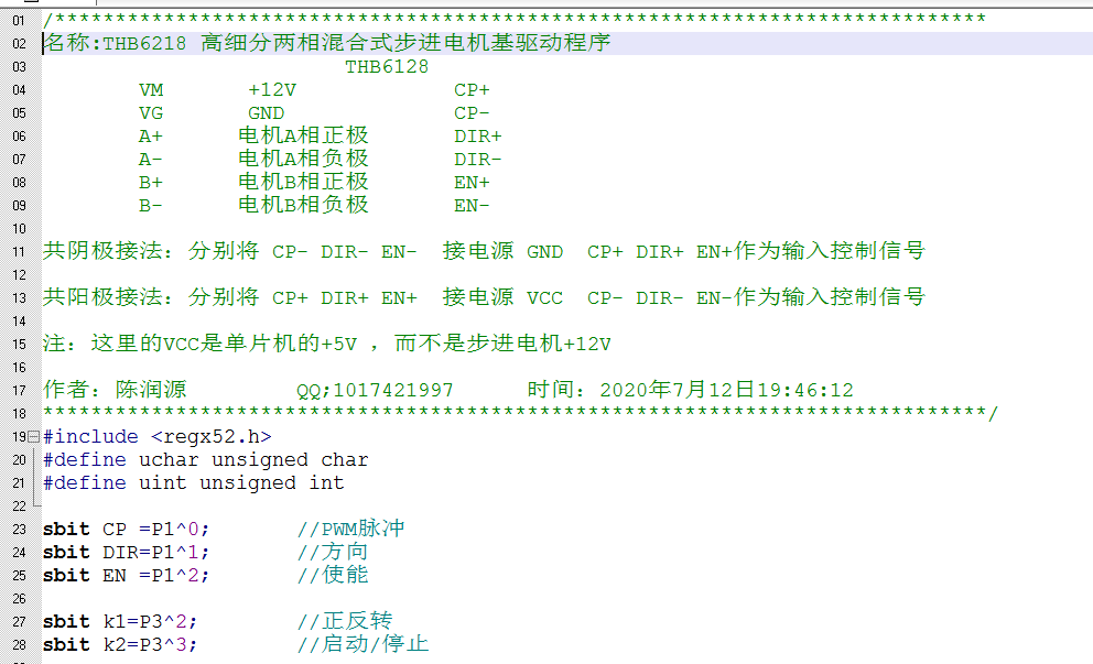

THB6128 基本驅(qū)動(dòng)程序
小白也能看懂

單片機(jī)源程序如下:
  1. /*****************************************************************************
  2. 名稱:THB6218 高細(xì)分兩相混合式步進(jìn)電機(jī)基驅(qū)動(dòng)程序
  3.                          THB6128
  4.         VM                 +12V                          CP+
  5.                 VG                 GND                          CP-
  6.                 A+                電機(jī)A相正極                  DIR+
  7.                 A-                電機(jī)A相負(fù)極                  DIR-
  8.                 B+                電機(jī)B相正極                  EN+
  9.                 B-                電機(jī)B相負(fù)極                  EN-
  10. 共陰極接法:分別將 CP- DIR- EN-  接電源 GND         CP+ DIR+ EN+作為輸入控制信號(hào)
  11. 共陽(yáng)極接法:分別將 CP+ DIR+ EN+  接電源 VCC         CP- DIR- EN-作為輸入控制信號(hào)
  12. 注:這里的VCC是單片機(jī)的+5V ,而不是步進(jìn)電機(jī)+12V
  13. 作者:陳潤(rùn)源
  14. 時(shí)間:2020年7月12日19:46:12
  15. ******************************************************************************/
  16. #include <regx52.h>
  17. #define uchar unsigned char
  18. #define uint unsigned int
  19. sbit CP =P1^0;                 //PWM脈沖
  20. sbit DIR=P1^1;                 //方向
  21. sbit EN =P1^2;                 //使能
  22. sbit k1=P3^2;                 //正反轉(zhuǎn)
  23. sbit k2=P3^3;                 //啟動(dòng)/停止
  24. void delayms(uint z)
  25. {
  26.   uint x,y;
  27.   for(x=z;x>0;x--)
  28.     for(y=110;y>0;y--);
  29. }
  30. void key()
  31. {
  32. if(k1==0)
  33. {
  34.   delayms(5);
  35.   if(k1==0)
  36.   {
  37.     EN=1;                  //根據(jù)接法更改
  38.     delayms(500);  //停止緩沖一下再換相
  39.     DIR=~DIR;
  40.         EN=0;
  41.   }
  42.   while(!k1);
  43. }
  44. if(k2==0)
  45. {
  46.   delayms(5);
  47.   if(k2==0)
  48.   {
  49.     EN=~EN;
  50.   }
  51.   while(!k2);
  52. }
  53. }
  54. void main()
  55. {
