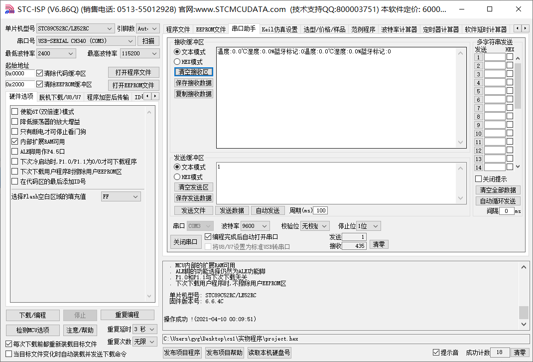

ID:798244 發(fā)表于 2021-4-10 01:25 | 顯示全部樓層
用串口助手調(diào)試串口一直沒有接收數(shù)據(jù)

我智障了,但是打開中斷之后,我從串口助手發(fā)送字符1然后單片機(jī)接收到SBUF的是12544,請(qǐng)問這是什么原因呢
ID:798244 發(fā)表于 2021-4-10 15:45 | 顯示全部樓層
是我智障了,沒開中斷,現(xiàn)在有個(gè)新問題麻煩大佬們?cè)诮獯鹨幌,我用串口助手發(fā)送1然后單片機(jī)打印SUBF是12544這是什么原因呢
