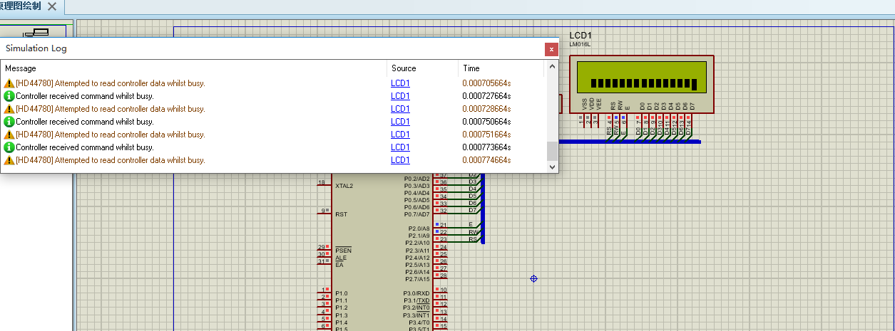

ID:919328 發(fā)表于 2021-5-11 14:32 | 顯示全部樓層 |閱讀模式
這是個LCD顯示程序,顯示單個字符沒問題,但程序為什么只要加上這個字符數(shù)組,仿真就會報接收命令繁忙,輸出顯示不出來

ID:883031 發(fā)表于 2021-5-13 17:09 | 顯示全部樓層
writeDATA這個函數(shù)的形參是無符號char型,而你在調(diào)用的時候形參的傳入是個數(shù)組。
ID:213173 發(fā)表于 2021-5-13 17:50 | 顯示全部樓層
void main()
        char i;
        char a[14]={"I Love China !"}
        LCDinit();
        WriteCMD(0xc1);
        for(i=0;i<14;i++)
                WriteDATA(a[i]);
        while(1);
