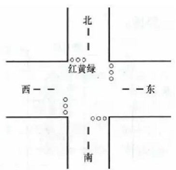

交通信號(hào)燈控制系統(tǒng)的設(shè)計(jì),系統(tǒng)控制要求用兩個(gè)按鈕來(lái)控制交通信號(hào)燈工作,交通信號(hào)燈排列如下圖所示。

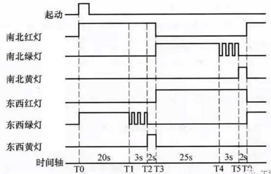

系統(tǒng)控制時(shí)序如下:
系統(tǒng)控制要求具體如下:當(dāng)按下起動(dòng)按鈕后,南北紅燈亮25s,在南北紅燈亮25s的時(shí)間里,東西綠燈先亮20s再以1/s的頻率閃爍3次,接著東西黃燈亮2s,25后南北紅燈熄滅,熄滅時(shí)間維持30s,在這30s時(shí)間里,東西紅燈一直亮,南北綠燈先亮25s,然后以1/s頻率閃爍3次,接著南北黃燈亮2s,以后重復(fù)該過(guò)程。按下停止按鈕后,所有的燈都熄滅。

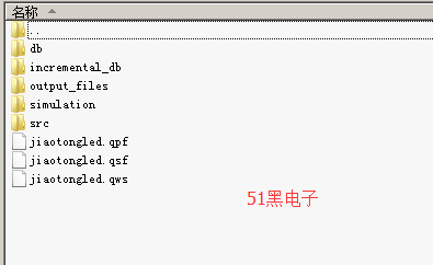

jiaotongled.zip
