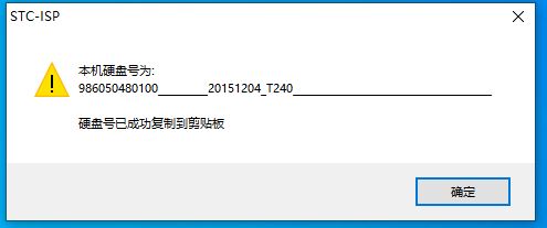

ID:417092 發(fā)表于 2021-9-6 17:02 | 顯示全部樓層
這個(gè)就是單片機(jī)的唯一序列號(hào)嗎???
如何使用這個(gè)序列號(hào)生成只能在這個(gè)單片機(jī)運(yùn)行的HEX文件呀
ID:417092 發(fā)表于 2021-9-6 18:06 | 顯示全部樓層
9樓
ID:624769 發(fā)表于 2021-9-6 18:23 | 顯示全部樓層
ZMRGHY 發(fā)表于 2021-9-6 17:02
這是硬盤號(hào),表示你的加密的燒錄程序只能在這臺(tái)電腦上運(yùn)行.(為了防止燒錄程序外流用的)
單片機(jī)序列號(hào),在單片機(jī)ROM的末尾。你要先讀出該序列號(hào)(ISP檢測(cè)一下單片機(jī)就能獲得),在你設(shè)計(jì)的單片機(jī)程序里驗(yàn)證這個(gè)序列號(hào)。如果不符合,就死循環(huán)。起到單片機(jī)加密。這個(gè)很簡單,在Main程序進(jìn)入While(1)主循環(huán)前判斷一下,吻合就進(jìn)入,否則不進(jìn)入就可以了。
