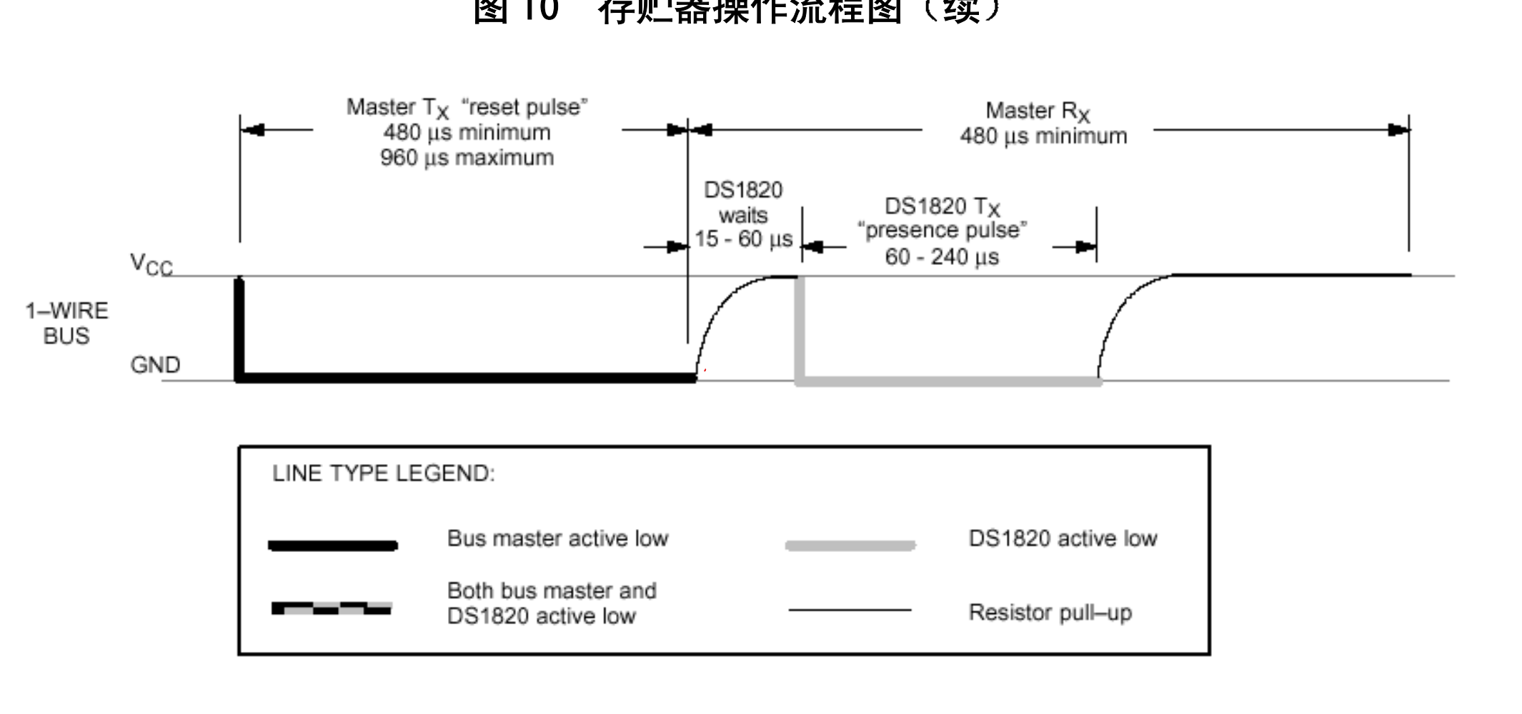

ID:624769 發(fā)表于 2021-9-14 20:31 | 顯示全部樓層
你初始化的判斷, 有點問題……
DQ_IN;//輸入
delay_us(68);
if(PINA & 0X80) flag = 0;
else flag = 1;//初始化成功
delay_us(420);
return flag;
你沒有去讀 18B20 的低點平……,你怎么確認(rèn)初始化成功了? 也許壓根沒有拉低過呢?要先讀到低電平然后他又變高電平,才是他告訴你,初始化已經(jīng)成功,你傻等60微妙直接讀到高電平?jīng)]用的。

ID:624769 發(fā)表于 2021-9-15 23:43 | 顯示全部樓層
wzl570 發(fā)表于 2021-9-15 08:02
我讀了啊
if(PINA&0x80)//68us后還是高電平的話沒有初始成功返回0
flag = 0;
不是啊,你仔細(xì)看看你的代碼:
DQ_ON;//1
DQ_IN;//輸入
delay_us(68);
delay_us(420);
return flag;
你是直接 68 us 后 判斷,是不是高電平, 你壓根沒有管, 68us 之前,有沒有過 低電平。換句話說,就算前面一直是高電平,你也是判斷的初始化成功, 而初始化成功的關(guān)鍵是, 68us 之前,必須出現(xiàn)過低電平,這么說你能理解么?
所以,你的判斷邏輯 應(yīng)該是, 拉高電平后,1us 之后 等待低電平,接受到低電平后,計時60us 后再判斷是否變高電平,是的話,才算初始化成功。

ID:419968 發(fā)表于 2021-9-20 18:28 | 顯示全部樓層
主機拉低總線480-960us后釋放總線,由上拉電阻拉高總線,過15-60us 18b20會拉低總行
所以延時68us后等待18b20拉低,
