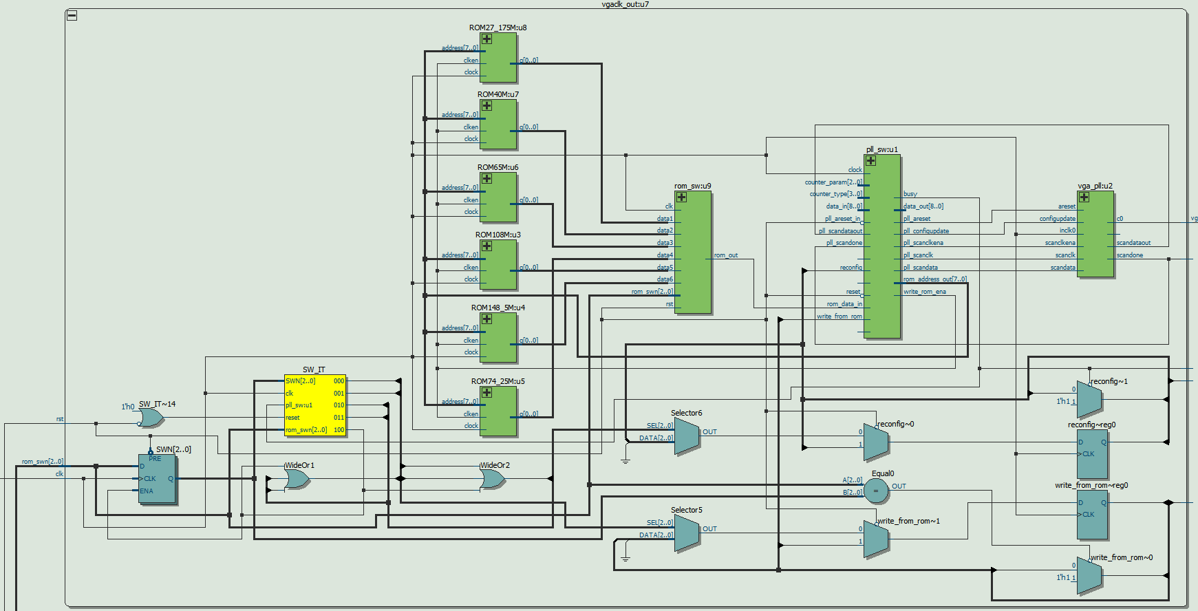

如圖所示,為整個(gè)控制系統(tǒng)的結(jié)構(gòu)框圖。主要使用到了ALT_PLL_RECONGIG IP、ALTPLL IP、rom ip。主要工作原理是通過外部信號(hào)選擇不同的rom文件(也就是PLL的配置文件),將其傳輸給alt_pll_recongig,進(jìn)行配置。
ROM開頭的為rom ip,rom_sw為rom 輸出信號(hào)的選擇器。
pll_sw為alt_pll_recongig ip,vga_pll為altpll ip。
其余零散的邏輯門電路等,為case語句構(gòu)成的狀態(tài)機(jī),主要是用于控制write_from_rom信號(hào)和reconfig信號(hào)。具體過程是將write_from_rom信號(hào)拉高后拉低,然后檢測(cè)busy是否為0,busy為0后將reconfig拉高后拉低,完成后alt_pll_recongig ip為根據(jù)所選的rom ip 中的內(nèi)容配置pll的輸出,從而完成PLL的動(dòng)態(tài)配置過程。(相關(guān)代碼見下一貼)
