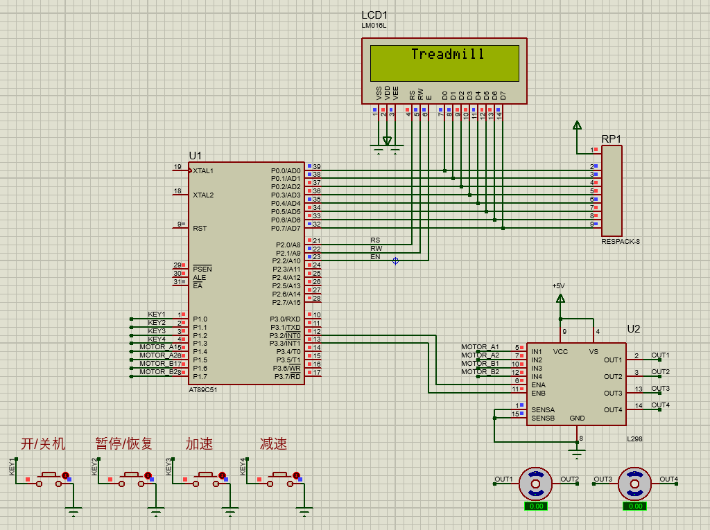

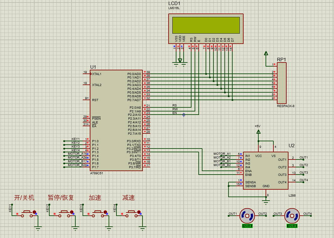

問題:之前測試了液晶的部分是可以正常顯示的,然后測試了電機可不可以正常工作,運行程序會自己開始加速。當(dāng)在電機的程序開始之前加上顯示液晶的程序,按下按鍵就沒有反應(yīng),電機也不轉(zhuǎn),不太清楚為什么。電機的程序是在網(wǎng)上找的,因為對PWM還不太清楚。
1.不加液晶顯示的時候是這樣的,電機正常運轉(zhuǎn)(圖一)
2.加上液晶那句,液晶能顯示(圖二)
按鍵也沒有反應(yīng)
圖二
圖二
圖一
圖一

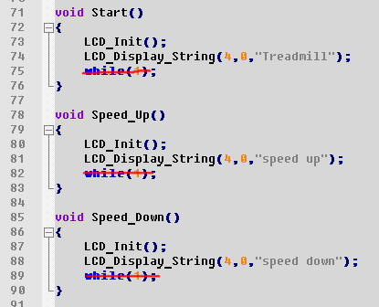

ID:844772 發(fā)表于 2023-5-19 08:23 | 顯示全部樓層
while(1);就是死循環(huán)啊,你好多地方用了,像是下面的程序,是不該用的。
void Start()
        LCD_Init();
        LCD_Display_String(4,0,"Treadmill");
        while(1);

ID:1076306 發(fā)表于 2023-5-19 12:07 | 顯示全部樓層
之前考慮加while(1)是希望液晶能一直顯示所以加上了,我現(xiàn)在按照大家的意見再改一下試試看

ID:1076306 發(fā)表于 2023-5-19 21:37 | 顯示全部樓層
glinfei 發(fā)表于 2023-5-19 08:23
void Start()
