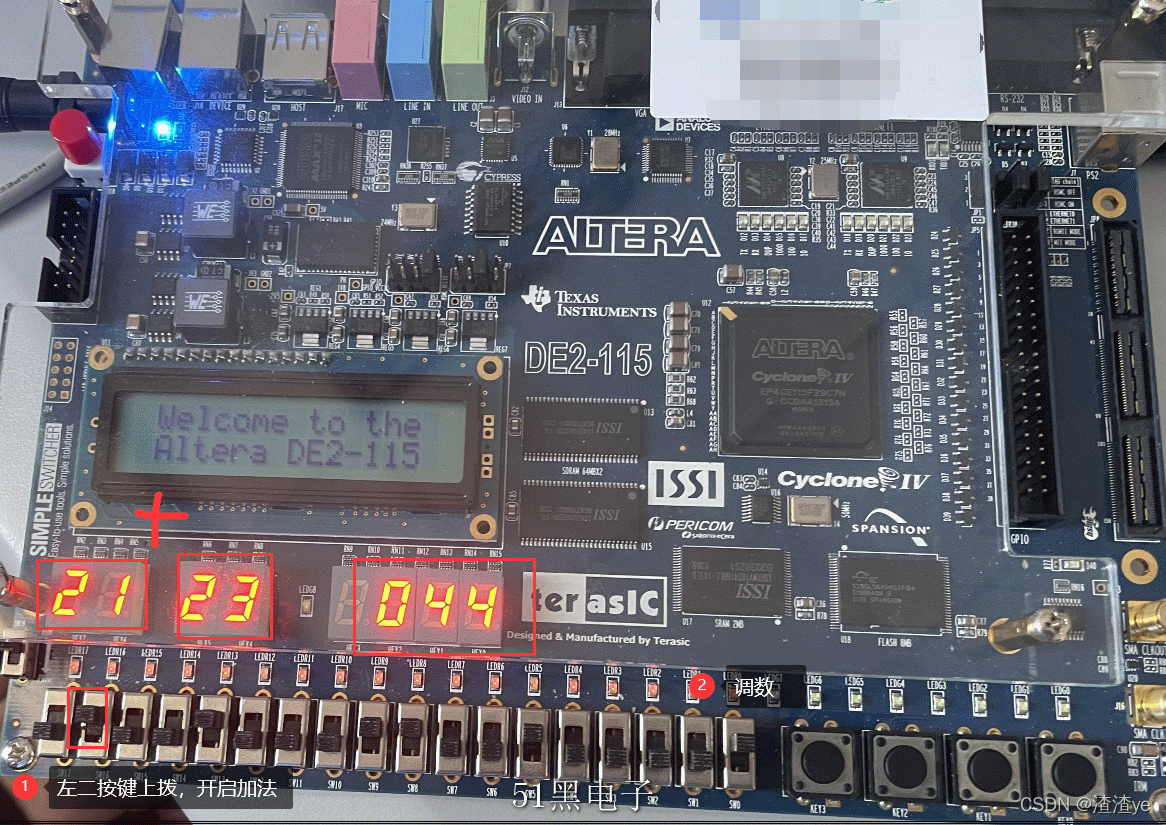

乘法:
將ope撥動為”11”,實現兩個輸入之間相乘的操作,分別用四個撥動開關作為in1,in2輸入,輸出的十進制數顯示在七段管上。
加法:
將ope撥動為”01”,實現兩個輸入之間相加的操作,分別用四個撥動開關作為in1,in2輸入,輸出的十進制數顯示在七段管上。

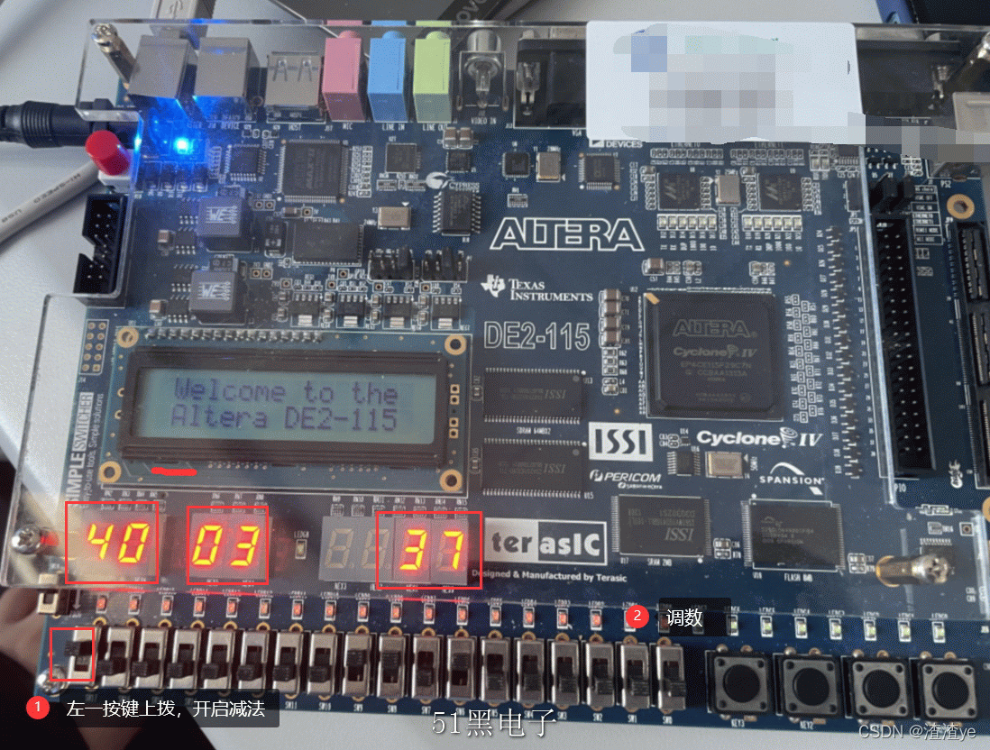

將ope撥動為”10”,實現兩個輸入之間相減的操作,分別用四個撥動開關作為in1,in2輸入,輸出的十進制數顯示在七段管上,若結果為負數,則在前一位顯示’-’
