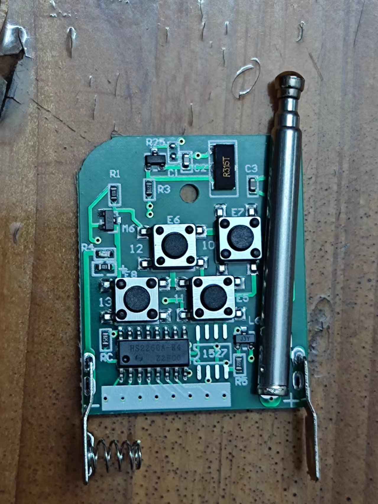

拆了個(gè)315MHZ模塊四鍵點(diǎn)動(dòng)遙控器

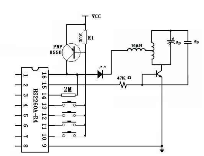

某一個(gè)寶買的315MHZ模塊四鍵點(diǎn)動(dòng)遙控器,好奇就拆了研究一下,看不明白,主芯片HS2260A-R4,誰有這遙控器的原理圖?網(wǎng)上找了很多類似的,但是都不一樣,誰能分享一下!
供電為A23型號(hào)的12V電池。
網(wǎng)上找到類似電路圖

http://www.torrancerestoration.com/bbs/dpj-139204-1.html  參考這位大佬的,看了下應(yīng)該是完全對(duì)應(yīng)的資料

通用電路,有什么疑問嗎?
