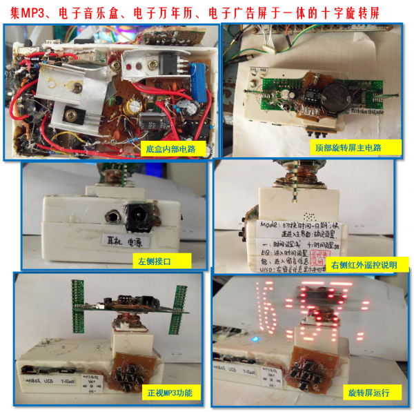

今天比較空閑,發(fā)個(gè)最近的作品到51hei論壇。先再看總體介紹圖

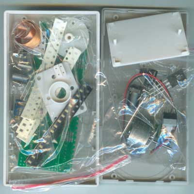

買回到的套件是這樣子的

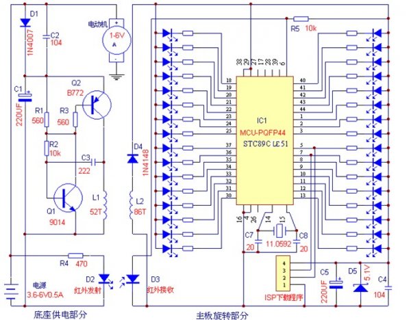

這是原理圖。
具體的安裝方法等等我就不多做介紹了,因?yàn)槟鞘莿e人的東西了,我再說(shuō)出來(lái),只能說(shuō)我剽竊別人的,具體參考這賣套件的這個(gè)鏈接吧,他們上面有說(shuō)明http://item.taobao點(diǎn)com/item.htm?spm=0.0.0.33.yS9Nym&;id=12577599101

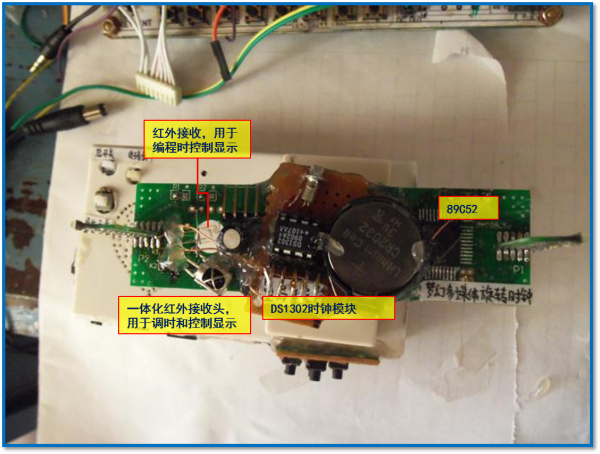

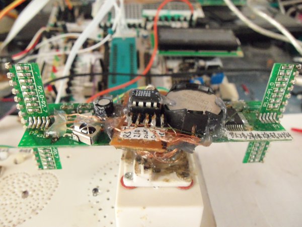

原來(lái)的套件使用的是STC89C51RC的單片機(jī),我為了能多寫點(diǎn)程序和添加功能,我換成了52的單片機(jī)
看上面的圖片,大家會(huì)發(fā)現(xiàn),我自己用洞洞板加了一個(gè)DS1302的時(shí)鐘模塊進(jìn)去,同時(shí)還添加了一體化紅外接收頭用于調(diào)時(shí)間和控制顯示。特別說(shuō)明一下,一般51單片機(jī)有4個(gè)IO口,而這個(gè)旋轉(zhuǎn)屏套件是兩個(gè)(紅色和綠色)16路流水燈直接加限流電阻后連到單片機(jī)的32個(gè)IO口,所以按理來(lái)說(shuō)單片機(jī)的IO口已全部占用。但是這個(gè)單片機(jī)不是一般的51單片機(jī),它還有4個(gè)P4的IO口。這多出來(lái)的4個(gè)IO口,一個(gè)我用于普通紅外接收(用于編程時(shí)控制顯示的),一個(gè)用于一體化紅外接收頭,另外兩個(gè)用于接DS1302,但DS1302一共要接三根線,另外一個(gè)IO口哪里來(lái)呢?實(shí)際上另一根線我接到了其中一個(gè)綠色LED上,所以,時(shí)間的顯示只能顯示紅色,而且看視頻你會(huì)發(fā)現(xiàn)顯示時(shí)間時(shí)上面有一綠色的燈環(huán)在亮,這是DS1302控制線控制綠色LED發(fā)出來(lái)的。具體的,各位高手看我程序就懂了。對(duì)于P4口的定義等等,可以參考我的C程序哈~~

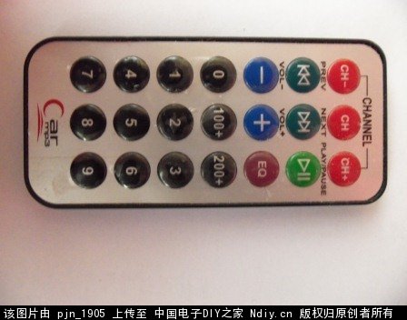

還有,我用到的遙控器是這種常用車載MP3的遙控器,估計(jì)現(xiàn)在很多開發(fā)板也是附帶這種紅外遙控器,可以對(duì)時(shí)間和顯示進(jìn)行控制。

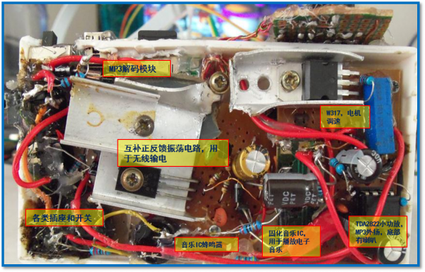

(1)最左邊是一些開關(guān)和接口,主要有MP3耳機(jī)接口、電源輸入接口,開關(guān)主要有MP3獨(dú)立總開關(guān)、旋轉(zhuǎn)屏總開關(guān)、電機(jī)開關(guān)、電子音樂開關(guān)。
(2)MP3模塊
MP3模塊是買網(wǎng)上的夾子MP3

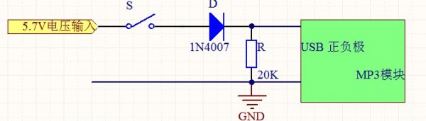

就是這種,大概10塊錢左右。里面主要就是一個(gè)MP3解碼芯片,把外殼去掉,在底盒合適位置鑿個(gè)洞就裝上去了哈,MP3模塊的供電也是直接接電源接口(5.7v)。因?yàn)殡娫词墙拥組P3模塊的USB接口上,本應(yīng)5V供電,現(xiàn)在電壓過(guò)高了,因此為了保險(xiǎn)起見,串聯(lián)了一個(gè)1N4007二極管才按到MP3模塊的USB接口的,這樣1N4007降了0.6-0.7V左右,MP3模塊就可以工作了。但是實(shí)際卻發(fā)現(xiàn),有時(shí)給MP3供電卻沒反應(yīng),后面想到,平時(shí)MP3模塊不工作時(shí),兩條電源線呈高阻狀態(tài),而1N4007要導(dǎo)通工作時(shí),兩端要有0.2V左右的壓降,因此,在1N4007輸出端我加了一個(gè)20K的下拉電阻哈,電路就像下面這樣子
,這樣就保證每次都可以上電啟動(dòng)MP3了。

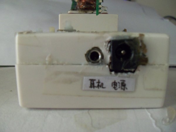

還有耳機(jī)的接口啊什么的,在底盒左側(cè)我都重新單獨(dú)弄出來(lái),接法就不說(shuō)了,大家都懂的。

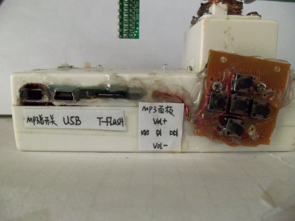

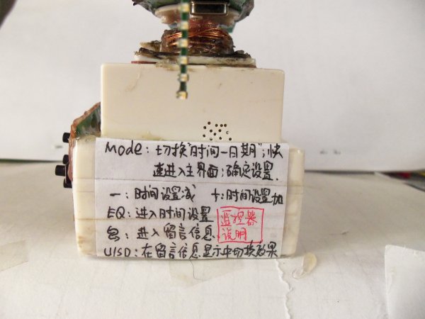

MP3我弄有單獨(dú)的總開關(guān),在左上角位置,同時(shí)MP3的五個(gè)按鍵我也全部引出來(lái)了,那幾個(gè)按鍵大家參考一下插卡MP3的原理圖就會(huì)發(fā)現(xiàn),那是模擬按鍵,而不是數(shù)字按鍵。因此,好像五個(gè)按鍵我一共引出了八條線出來(lái),有三條是公共的,還是五條是分別控制五個(gè)按鍵。而且節(jié)省體積,我引出的引線是用爛耳機(jī)里面的漆包線作為導(dǎo)線的,同時(shí)上面連DS1302模塊也是用那種線。下面是最終安裝好的MP3效果圖
(3)無(wú)線供電模塊
這個(gè)就不用多做介紹了,我是用洞洞板做的,電路圖參考上面主旋轉(zhuǎn)屏的原理圖,我加了散熱,并固定好,同時(shí),在該模塊下面還是一個(gè)紅外發(fā)射LED,是配合頂部旋轉(zhuǎn)屏編程顯示的。
(4)電子音樂
我使用的是普通的固化了語(yǔ)音內(nèi)容的音樂IC,增加了一點(diǎn)電子韻味哈,這個(gè)模塊也是在51電子淘寶來(lái)的,
,參考電路也是上面這個(gè),但是我沒用揚(yáng)聲器,節(jié)省體積我用了有源蜂鳴器代替(注意一定要用有源的蜂鳴器,無(wú)源的聲音很。瑫r(shí)該模塊工作電壓比較小,我直接加了100歐左右的電阻分壓就可以了。這個(gè)模塊我也加了獨(dú)立的開關(guān),因?yàn)殡姍C(jī)的工作有很大的干擾,因此在這個(gè)音樂IC的電源輸入端我加了100UF的濾波電容。
(5)MP3外揚(yáng)電路

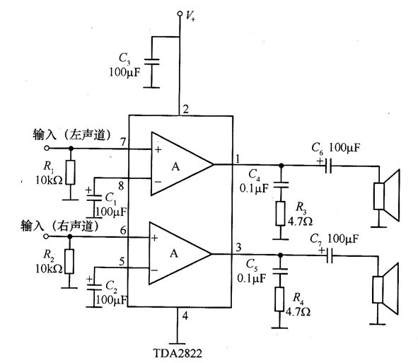

為實(shí)現(xiàn)MP3外揚(yáng),有使用了TDA2822功放芯片,并加大了輸入電源的濾波(220UF,盡量大,因?yàn)殡姍C(jī)干擾),出來(lái)的聲音勉強(qiáng)可以了哈。如果從MP3音頻插口直接輸入到TDA2822的聲音過(guò)大失真嚴(yán)重的話,可以在輸入線按一個(gè)10-20K左右的電阻下拉到地線,這樣聲音就柔和適合多了。電路原理圖參考下面
同時(shí),剛才的耳機(jī)接口要用那種五個(gè)腳帶開關(guān)的音頻插座,這樣就可以實(shí)現(xiàn)插入耳機(jī)后斷開送入TDA2822的音源。在該模塊下面有一個(gè)0.5W的小喇叭,通過(guò)上面的紅外說(shuō)明上面的洞洞發(fā)出聲音。如下
(6)電機(jī)調(diào)速
按照原來(lái)的套件,電機(jī)是直接接到一個(gè)1N4007的兩端通過(guò)1N4007兩端的壓降供電的(大概0.6-0.7V),但這樣的供電在實(shí)際中,電機(jī)會(huì)轉(zhuǎn)得很慢。又因?yàn)槲以陧敳考恿藭r(shí)鐘模塊和其它的,不加大電機(jī)電壓,轉(zhuǎn)速跟不上,顯示時(shí)會(huì)非常閃爍的,所以我用了CW317可調(diào)穩(wěn)壓IC對(duì)電機(jī)進(jìn)行調(diào)壓?赡苡行┡笥丫驼f(shuō)了,干嘛不直接串聯(lián)一個(gè)電阻到電機(jī)就可以了,干嘛那么麻煩。首先,電阻串聯(lián)是可以的,但電阻阻值會(huì)隨著產(chǎn)熱發(fā)生改變,加上直流電機(jī)本身的阻值不是很高,要串聯(lián)的電阻是也是比較低的,電阻產(chǎn)熱會(huì)很高,就導(dǎo)致到電機(jī)的電壓不穩(wěn)定,即影響轉(zhuǎn)速,又不穩(wěn)定了。所以最后還是用CW317進(jìn)行穩(wěn)壓調(diào)速。其電路很簡(jiǎn)單,大家參考CW317芯片的經(jīng)典接法就是了。
(7)其他

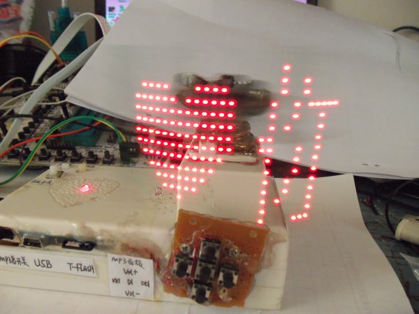

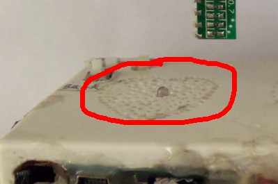

還買了個(gè)七彩LED,在底盒頂部用電鉆打了一些小洞組成一個(gè)“心”形,在心形中間把這個(gè)七彩LED裝上,這些小洞既可以來(lái)給底盒的互初正反饋振蕩電路散熱,又有其他的意思哈
~~還有其他的旋轉(zhuǎn)屏顯示效果,只是真正見識(shí)到了我這人DIY作品才能感受得到的哈。

  700.                                 }
  701.                                 else if(time_count>39&&time_count<48)
  702.                                 {
  703.                                 led_0=(set_second/10)*16+(time_count0*2)-1;
  704.                                 led_1=(set_second/10)*16+(time_count0*2)-2;
  705.                                 P3=tab_num[led_0];
  706.                                 P1=tab_num[led_1];
  707.                                 if(--time_count0<1) time_count0=8;
  708.                                 }
  709.                                 else if(time_count>31&&time_count<40)                           //冒號(hào)
  710.                                 {
  711.                                 led_0=(10*16)+(time_count0*2)-1;
  712.                                 led_1=(10*16)+(time_count0*2)-2;
  713.                                 P3=tab_num[led_0];
  714.                                 P1=tab_num[led_1];
  715.                                 if(--time_count0<1) time_count0=8;
  716.                                 }
  717.                                 else if(time_count>15&&time_count<32)                           //“秒”
  718.                                 {
  719.                                 led_0=7*32+(time_count1*2)-1;
  720.                                 led_1=7*32+(time_count1*2)-2;
  721.                                 P3=tab_time[led_0];
  722.                                 P1=tab_time[led_1];
  723.                                 if(--time_count1<1) time_count1=16;
  724.                                 }
  725.                                 else if(time_count>=0&&time_count<16)                           //“調(diào)”
  726.                                 {
  727.                                 led_0=4*32+(time_count1*2)-1;
  728.                                 led_1=4*32+(time_count1*2)-2;
  729.                                 P3=tab_time[led_0];
  730.                                 P1=tab_time[led_1];
  731.                                 if(--time_count1<1) time_count1=16;
  732.                                 }
  733.                                  delay(70);
  734.                                 if(--time_count<0)
  735.                                 {
  736.                                 time_count=71;
  737.                                 time_count0=8;
  738.                                 time_count1=16;
  739.                                 }
  740.                         }
  741.                 }
  742.         }
  743.                 P3=0xff;
  744.                 P1=0xff;
  745.                 delay(5);
  746. }
  747. /*紅外解碼過(guò)程函數(shù)*/
  748. bit IRWork()
  749. {
  750. uchar i,j;
  751. uchar dat;
  752. for(j=0;j<4;j++)                                                         //共四個(gè)編碼
  753. {
  754. for(i=0;i<8;i++)                                                         //每個(gè)編碼八位
  755.         {
  756. dat>>=1;                                                                                //先移位
  757. TH0=0;
  758. TL0=0;
  759. TR0=1;
  760. while(!IR);                                                                                //低電平等待
  761. TR0=0;
  762. LowTime=TH0*256+TL0;                                                        //將低電平寬度保存
  763. TH0=0;
  764. TL0=0;
  765. TR0=1;
  766. while(IR);                                                                                 //高電平等待
  767. TR0=0;
  768. HighTime=TH0*256+TL0;                                                         //將高電平寬度保存
  769.             if(LowTime<380||LowTime>750) return 0;           //檢測(cè)得到的低電平是否在560us左右,如果不是,則返回0;說(shuō)明解碼失敗
  770.                    if((HighTime>1500)&&(HighTime<1900)) //如果高電平時(shí)間在1690微秒左右,(1690-200=1490,1690+200=1890),則該位是1;
  771.                                    dat=dat|0x80;       //是0的情況可判斷,也可以不判斷了,因?yàn)椴慌袛嗟脑捝厦骈_始移位后高位已自動(dòng)清0,在這一行不在高位置1,已說(shuō)明是0
  772.         }
  773. a[j]=dat;                                                                                                          //將每次解出的編碼存到a[]中
  774. }
  775. if(a[2]=~a[3]) return 1;                                                                        //再次判斷鍵碼值,如果一致,返回1,解碼正確
  776. }
  777. void IR_Scan(uchar dat00)
  778. {
  779.         switch(dat00)
  780.     {
  781.           case 0x46:KeyVal=7;break;                                           //MODE
  782.           case 0x07:KeyVal=8;break;                                           //EQ
  783.           case 0x15:KeyVal=9;break;                                           //--
  784.           case 0x09:KeyVal=10;break;                                           //+
  785.           case 0x19:KeyVal=11;break;                                           //REP
  786.           case 0x0d:KeyVal=12;break;                                        //SCAN
  787.           default:break;
  788.           }
  789. }
  790. /*設(shè)置時(shí)間入口*/
  791. void KeyScan()
  792. {
  793.         if(IR_Flag&&(KeyVal==7))                                                  //切換顯示時(shí)間和日期
  794.         {
  795.         IR_Flag=0;                                                                           //標(biāo)志位清零,每次只進(jìn)入一遍這個(gè)函數(shù),即每按一次鍵加1或減1
  796.                 display_time_flag=!display_time_flag;
  797.                 TR1=1;
  798.                 TH1=(65536-50000)/256;
  799.                 TL1=(65536-50000)%256;
  800.                 time_count=0;
  801.                 time_count0=0;
  802.                 time_count1=0;
  803.                 if(display_flag!=1)
  804.                 {
  805.                  display_flag=1;
  806.                  display_time_flag=0;
  807.                 }
  808.                 if(display_time_flag==1)        time_count1=28;
  809.                         if(set_count!=0)
  810.                         {
  811.                         if(set_count==7)
  812.                         {
  813.                         WriteSet1302(0x80,(((set_second/10)<<4)|(set_second%10)));
  814.                         set_second_flag=0;
  815.                         }
  816.                         WriteSet1302(0x8e,0x80);
  817.                         display_time_flag=!display_time_flag;
  818.                         set_count=0;
  819.                         }
  820.         }
  821.         else if(IR_Flag&&(KeyVal==8))                                                  //設(shè)置時(shí)間
  822.         {
  823.         IR_Flag=0;
  824.         display_flag=1;
  825.                 if(++set_count>8) set_count=0;
  826.                 switch(set_count)
  827.                 {
  828.                         case 1:                                                                                                                          //設(shè)置年
  829.                         {
  830.                         WriteSet1302(0x8e,0x00);                                                   //去掉保護(hù)
  831.                         set_year_tmp=(ReadSet1302(0x8d)>>4)*10+((ReadSet1302(0x8d))&0x0f);                         //在當(dāng)前值設(shè)置
  832.                         set_year=set_year_tmp;
  833.                         }
  834.                         break;
  835.                         case 2:                                                                                                                                  //設(shè)置月
  836.                         {
  837.                         set_month_tmp=(ReadSet1302(0x89)>>4)*10+((ReadSet1302(0x89))&0x0f);
  838.                         set_month=set_month_tmp;
  839.                         }
  840.                         break;
  841.                         case 3:                                                                                                                                         //設(shè)置日
  842.                         {
  843.                         set_day_tmp=(ReadSet1302(0x87)>>4)*10+((ReadSet1302(0x87))&0x0f);
  844.                         set_day=set_day_tmp;
  845.                         }
  846.                         break;
  847.                         case 4:                                                                                                                                         //設(shè)置星期
  848.                         {
  849.                         set_week_tmp=ReadSet1302(0x8b);
  850.                         set_week=set_week_tmp;
  851.                         }
  852.                         break;
  853.                         case 5:                                                                                                                                         //設(shè)置時(shí)
  854.                         {
  855.                         set_hour_tmp=(ReadSet1302(0x85)>>4)*10+((ReadSet1302(0x85))&0x0f);
  856.                         set_hour=set_hour_tmp;
  857.                         }
  858.                         break;
  859.                         case 6:                                                                                                                                         //設(shè)置分
  860.                         {
  861.                         set_minute_tmp=(ReadSet1302(0x83)>>4)*10+((ReadSet1302(0x83))&0x0f);
  862.                         set_minute=set_minute_tmp;
  863.                         }
  864.                         break;
  865.                         case 8:
  866.                         {
  867.                         WriteSet1302(0x80,(((set_second/10)<<4)|(set_second%10)));
  868.                         WriteSet1302(0x8e,0x80);                                                        //寫保護(hù)
  869.                         set_second_flag=0;
  870.                         set_count=0;
  871.                         time_count1=0;
  872.                         }
  873.                         break;
  874.                 }
  875.         }
  876.         else if(IR_Flag&&(KeyVal==10))                                                                           //+
  877.         {
  878.                 IR_Flag=0;
  879.                 switch(set_count)
  880.                 {
  881.                 case 1:
  882.                 {
  883.                         if(++set_year>50) set_year=10;
  884.                 }
  885.                 break;
  886.                 case 2:
  887.                 {
  888.                         if(++set_month>12) set_month=1;
  889.                 }
  890.                 break;
  891.                 case 3:
  892.                 {
  893.                         if(++set_day>31) set_day=1;
  894.                 }
  895.                 break;
  896.                 case 4:
  897.                 {
  898.                         if(++set_week>7) set_week=1;
  899.                 }
  900.                 break;
  901.                 case 5:
  902.                 {
  903.                         if(++set_hour>23) set_hour=0;
  904.                 }
  905.                 break;
  906.                 case 6:
  907.                 {
  908.                         if(++set_minute>59) set_minute=0;
  909.                 }
  910.                 break;
  911.                 case 7:
  912.                 {
  913.                         set_second_flag=1;
  914.                         if(++set_second>59) set_second=0;
  915.                 }
  916.                 break;
  917.                 }
  918.         }
