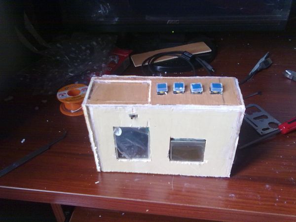

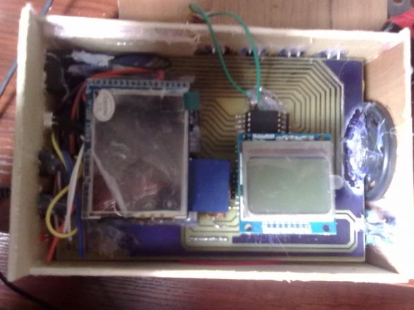

DIY TFT屏的觸摸電子相冊+真人語音鬧鈴的萬年歷電子時鐘+溫濕度檢測。

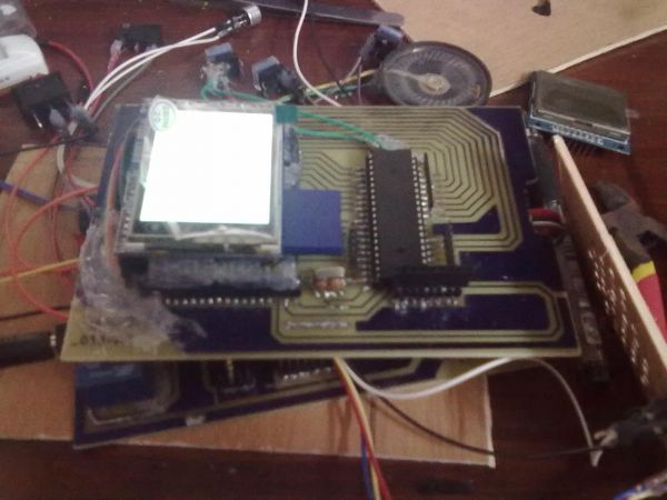

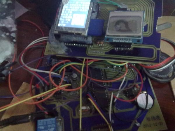

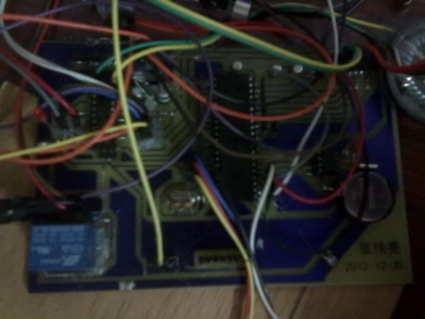

主電路模塊
由于引腳不夠用了兩塊單片機,做了兩層結(jié)構(gòu)。

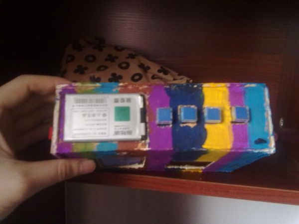

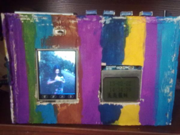

用木板做了個框架
用家里的顏料給上顏色

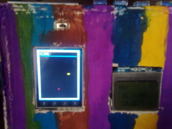

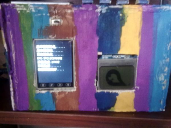

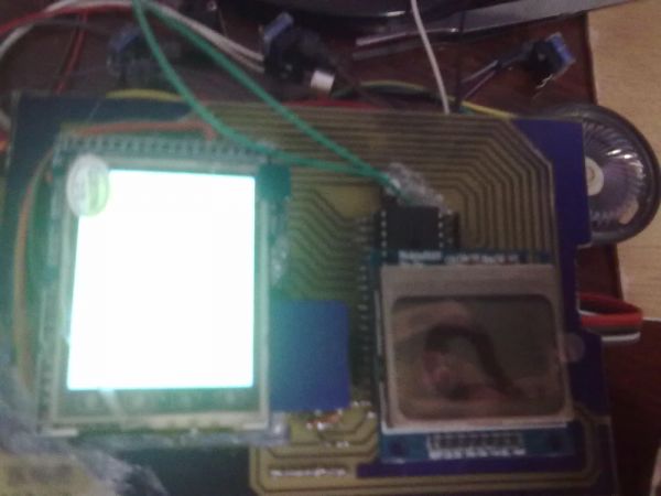

通過讀取SD卡內(nèi)的相片數(shù)據(jù),在TFT屏顯示。
當(dāng)初在淘寶的時候看見這2.2寸TFT屏和LCD5110都沒用個,所以都一起買了,用上去練一下手。
還寫了一個貪吃蛇的游戲進(jìn)去,但效果不怎么好,就放著了。

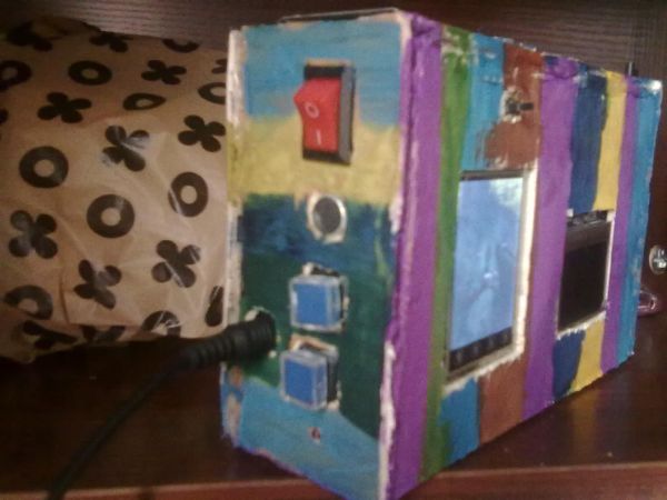

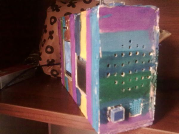

用手機電池供電,不用觸摸屏的話,可以連續(xù)工作三天。
還可以用USB供電同時給手機電池充電。有一小麥克風(fēng)可以用來錄音做鬧鈴
喇叭+溫濕度傳感器。
