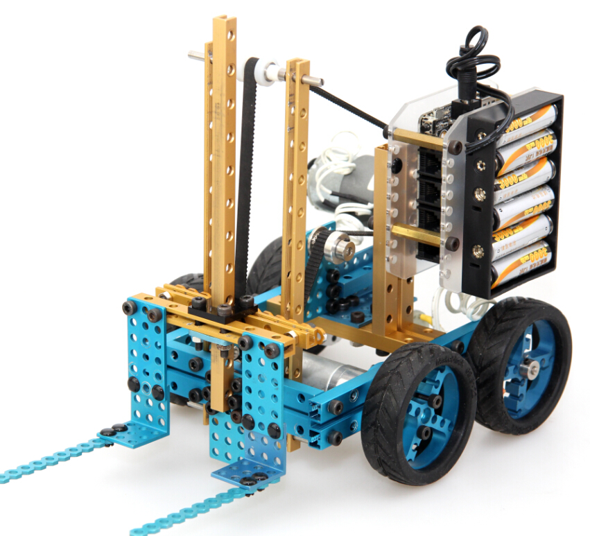

想做一個(gè)遙控小叉車

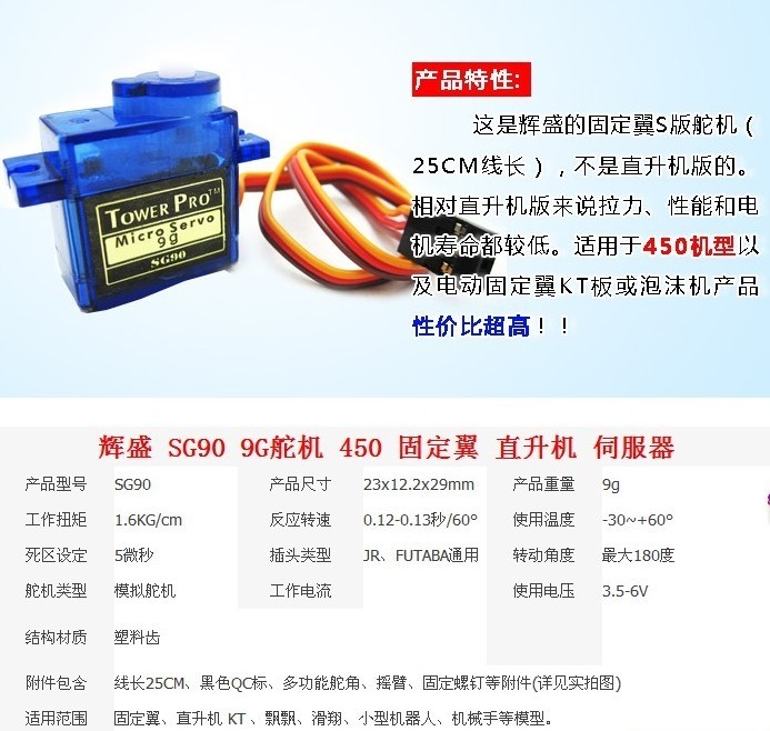

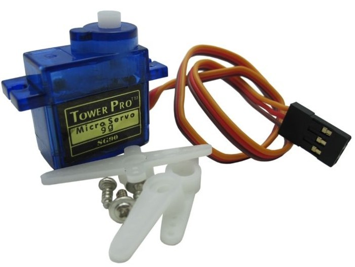

一個(gè)TOWERPRO SG90 9G舵機(jī),做小車前輪轉(zhuǎn)向
9g舵機(jī)1
9g舵機(jī)1

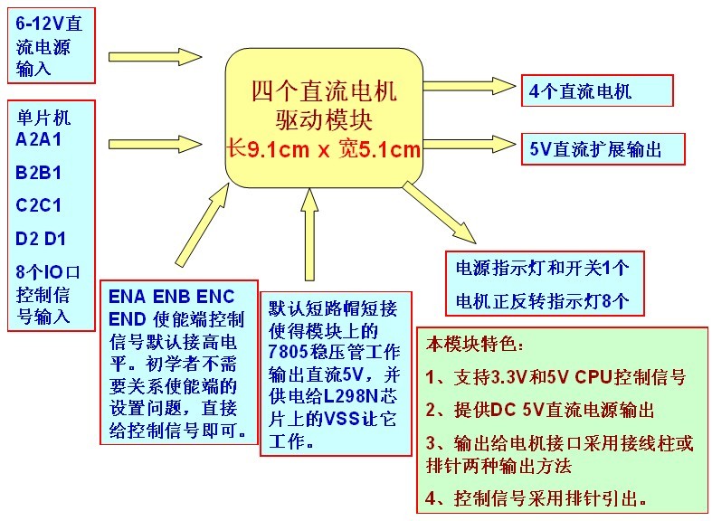

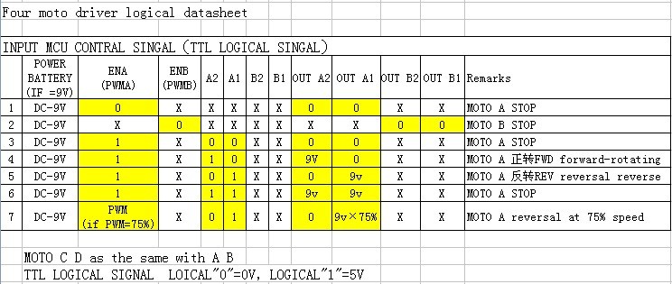

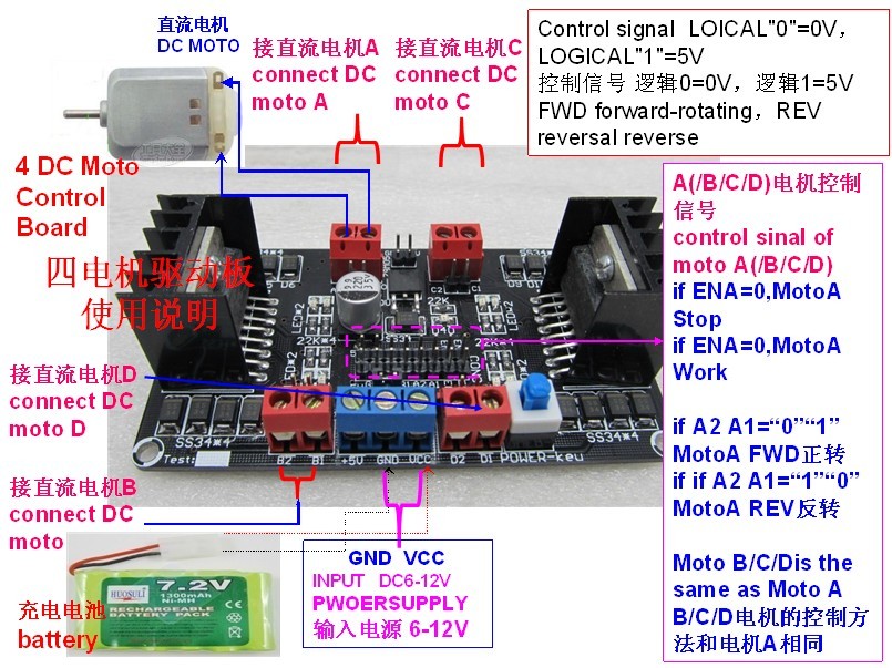

一個(gè)四直流電機(jī)驅(qū)動(dòng)模塊 ,想做行走和升價(jià)電機(jī)的驅(qū)動(dòng)用
1、板載2個(gè)L298N馬達(dá)控制芯片和1個(gè)7805穩(wěn)壓芯片
2、模塊可以同時(shí)驅(qū)動(dòng)4個(gè)直流電機(jī)(不支持步進(jìn)電機(jī))
3、模塊輸入電壓:6-12V,只需要輸入一組6-12V電源即可工作。
4、每通道具有1000mA連續(xù)電流輸出能力  1000ma supply of one channel
5、PCB尺寸 size:5.1(cm)x9.1(cm)

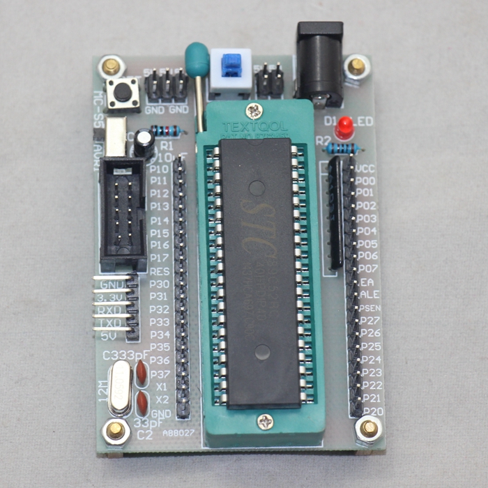

T2nQkDXi8aXXXXXXXX_!!44270889.jpg T2Lr7QXg4XXXXXXXXX_!!44270889.jpg T24QUPXm4XXXXXXXXX_!!44270889.jpg 一個(gè)STC89C52單片機(jī) 想做小車控制

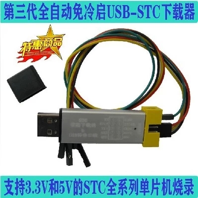

還買了一個(gè)程序燒寫USB-TTL高級免手動(dòng)冷啟動(dòng)復(fù)位燒寫下載線

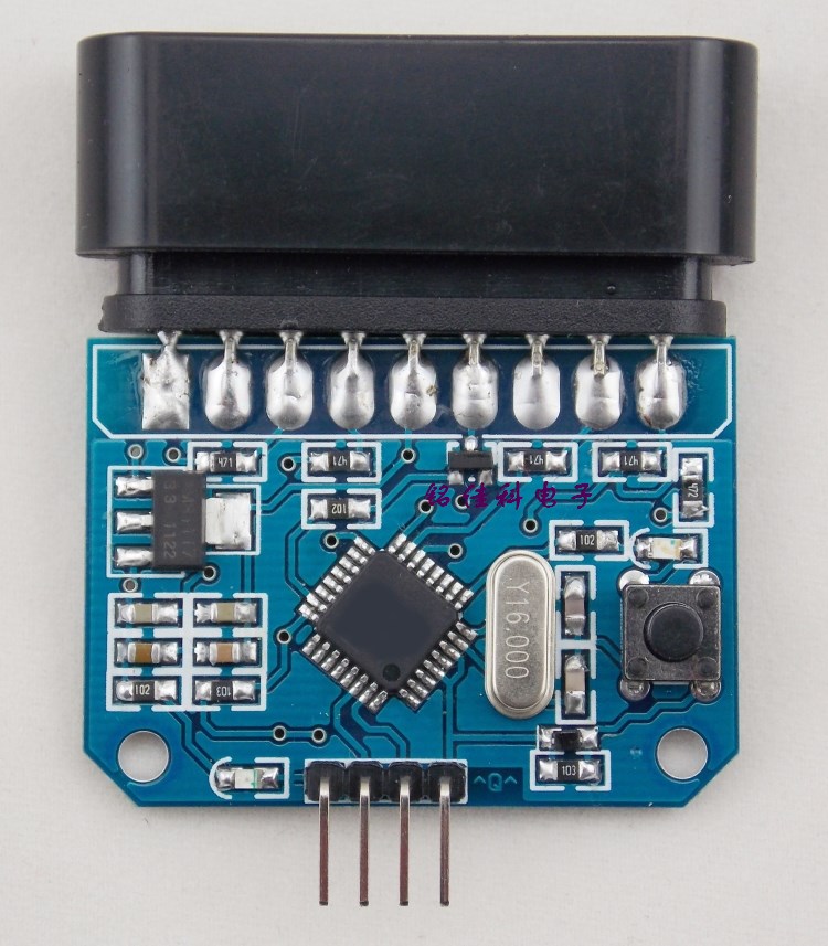

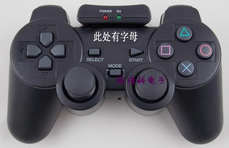

然后又買了一個(gè)ps2無線遙控手柄
還有配套的無線手柄轉(zhuǎn)串口轉(zhuǎn)接板
參數(shù):
電壓:5V
波特率:4800-115200(可調(diào))
通訊方式:TTL串口
按鍵說明:轉(zhuǎn)接板搖桿占用2(當(dāng)原來的L1按下串口發(fā)送L搖桿的數(shù)值,當(dāng)按下原有的R1,串口發(fā)送R的數(shù)值),可使用按鍵只有14個(gè)。

我在淘寶找了很久,都沒有找到這種叉車,都是小孩玩的玩具叉車,你那個(gè)就是找不到,你能把購買地址留下嗎,或者發(fā)我QQ郵箱上,404999034@qq.com,,,,,我們一起研究,共同進(jìn)步,我也是自學(xué)的。。
ID:72023 發(fā)表于 2015-1-13 09:51 | 顯示全部樓層
woaidpj 發(fā)表于 2015-1-12 23:06
我在淘寶找了很久,都沒有找到這種叉車,都是小孩玩的玩具叉車,你那個(gè)就是找不到,你能把購買地址留下嗎, ...
這個(gè)叉車不是網(wǎng)上賣的 網(wǎng)上沒有 我這喲三維圖紙 你要的話我給你 是SolidWorks的圖紙
