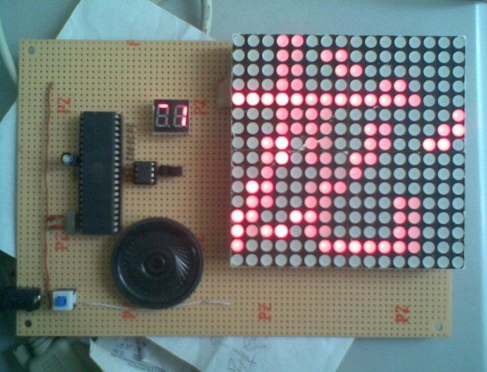

這個(gè)東西是剛學(xué)單片機(jī)時(shí)做的,基于51單片機(jī)。點(diǎn)陣屏用 的是一個(gè)集成好的模塊,就是四個(gè)595兩兩級(jí)聯(lián)分別控制行和列,屏可能有點(diǎn)老,所以不是很亮。字摸直接用網(wǎng)上的字摸提取軟件就能提取。另外用定時(shí)計(jì)數(shù)器產(chǎn) 生方波做了一個(gè)音樂播放器(用了一個(gè)運(yùn)放),放的是天空之城的音樂,同時(shí)用一個(gè)兩位數(shù)碼管顯示當(dāng)前的音樂音階(第一位數(shù)碼管表示高中低音)。感覺里面用了 不少51的資源,挺好的程序,現(xiàn)在完全開源的給大家分享出來
作品圖片:
(原文件名:6e22b1dah96f5f7411290&690.jpg)
程序不大,我直接貼在這了
