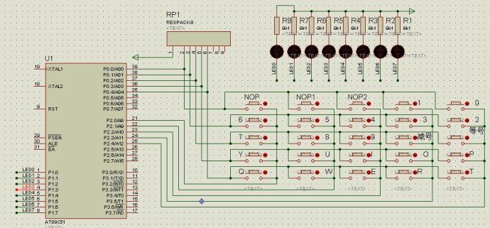

根據(jù)客戶的要求利用單片機(jī)制作一個(gè)小的工控鍵盤,將下面對(duì)應(yīng)的鍵值發(fā)送到電腦顯示,利用的協(xié)議就是PS2,單片機(jī)型號(hào)為stc89c52rc,晶振為12M;
0
6
5
4
3
2
7
8
9
減號(hào)
等號(hào)
y
u
i
o
p
q
w
e
r
t

仿真矩陣鍵盤電路圖,該電路未連接PS2,但可通過(guò)LED燈觀察每個(gè)按鍵按下之后的鍵值返回知否和第二套鍵盤碼對(duì)應(yīng)一致
